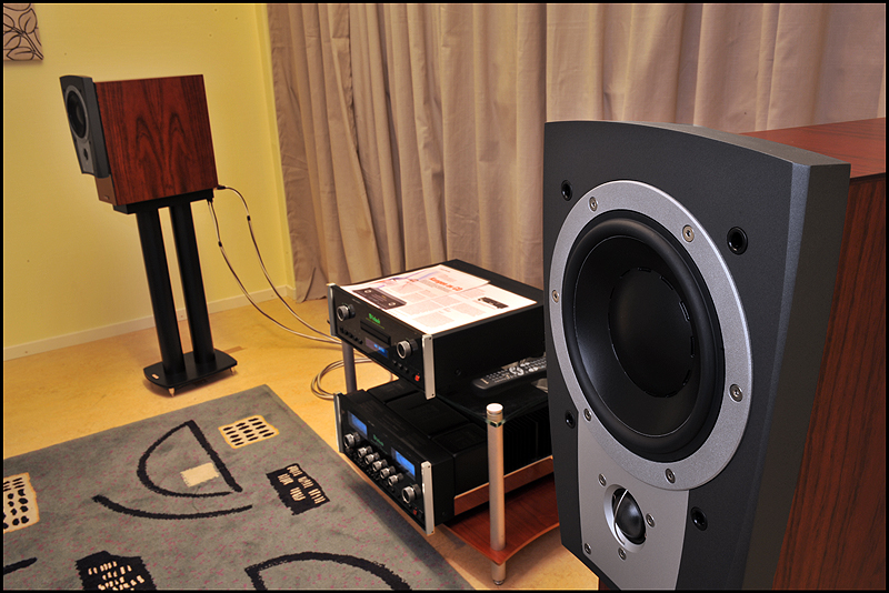

Mulig Øyvind har rett og soundgarden har en litt overivrig selger ? MA6900 er den jeg har, og litt tyngre utgave enn MA5200. Tror min er på 2x200w i 2/4/8ohm med valg på terminalene likt bildet Øyvind la ut av MA6700.
Confidence C1 är den minsta i serien, men spelar långt ifrån litet. Den har ganska tuffa specar med 85dB / 4ohm och jag anser det krävs exvis en McIntosh MA6900 för att få dem att spela ut ordentligt;
Link :
Euphonia Audioforum > Dynaudiodemo hos OJCO
