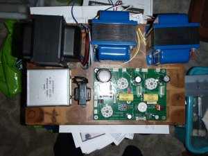

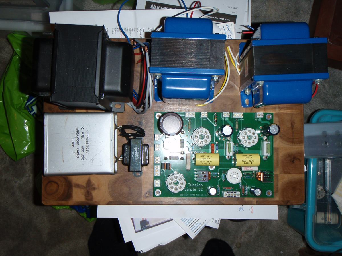

Jeg kan hjelpe med deler til denne (TubeLab). Holder på å montere sammen en selv, første utgave monteres på en skjærefjøl, (men må finne en som er litt større). Og flere kommer det nok til å bli.
Har alt som trengs til flere... utenom pcb og trafoer...
Jeg tror evnt. Demostenes eller Motron kan hjelpe med trafoer & komponenter.
