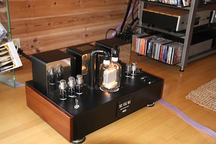

Gunzi
18.08.2003
1.042
932
Senderør er nok tingen for å oppnå litt effekt i single ended modus ja.
Dette er det russiske GU81 røret, riktignok en pentode, og satt opp som SE i mine blokker.
Beskjedent satt opp med 70W klasse A for å sikre lang levetid på røret, 52kg stykket, og nok strøm til å drive det meste.
Spiller fletta av det meste jeg har slept i hus gjennom årene. Dessverre er heller ikke dette hyllevare, men bygges på bestilling.
Det kommer et sett slike PSE i fire chassi til Trondheim i løpet av høsten. Det kan bli moro, men 300B er det jo ikke.
