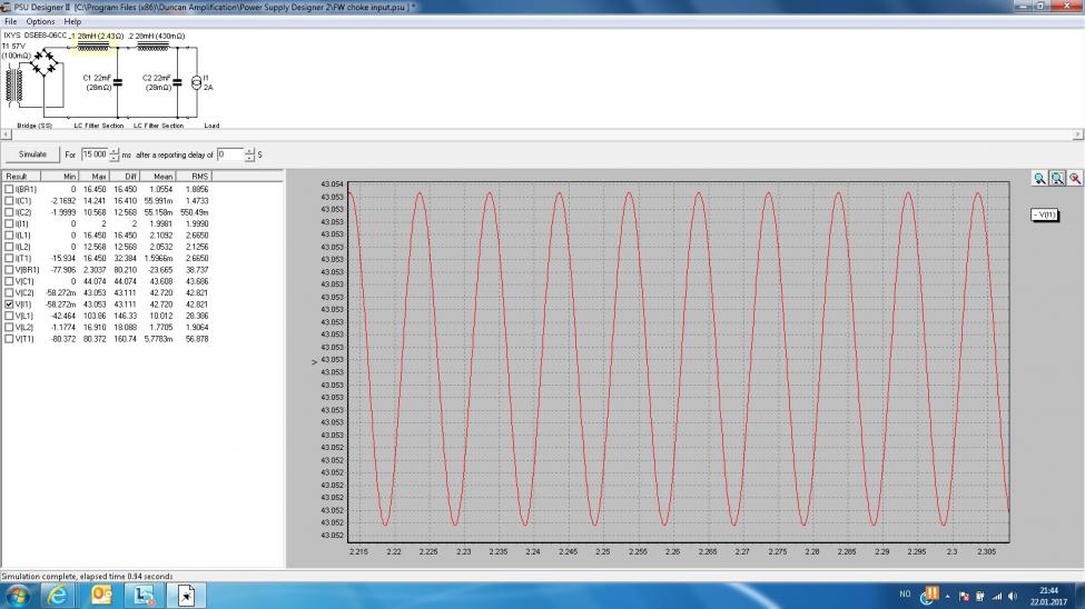

    Takker for PSU simulering, tar med meg bilde til egen tråd så jeg har den til senere, håper det er greit :)
    Det ble vel litt avsporing dette fra en 3dollar forsterker, min koster avsindig mye mer...

    En simulering til der jeg sammenligner et C-R-C filter som gir samme spenningsfall som capacitance multiplier.
    Kanal B (multiplier)= 4mV P-P
    Kanal A ( C-R-C) = 18mV P-P
    Kompleksiteten øker litt, men delekostnadene går ned og ytelsen er mange ganger bedre.

    Jeg har drevet og simulert PSU i Duncans PSUD2, men der går det ikke simulere kretsen din.
    Har slik det er nå ca 30mV peak-peak rippel med 1,4A bias.
    Chokene som jeg har brukte tidligere i PSU, LCLC (choke input)
    28mH-22mF-28mH-22mF
    Da var jeg nede i 1,5mV rippel med 2A strømtrekk. Da begynner det kanskje å nærme seg..?
    Men det er jo en veldig dyr konstruksjon i forhold til din!
