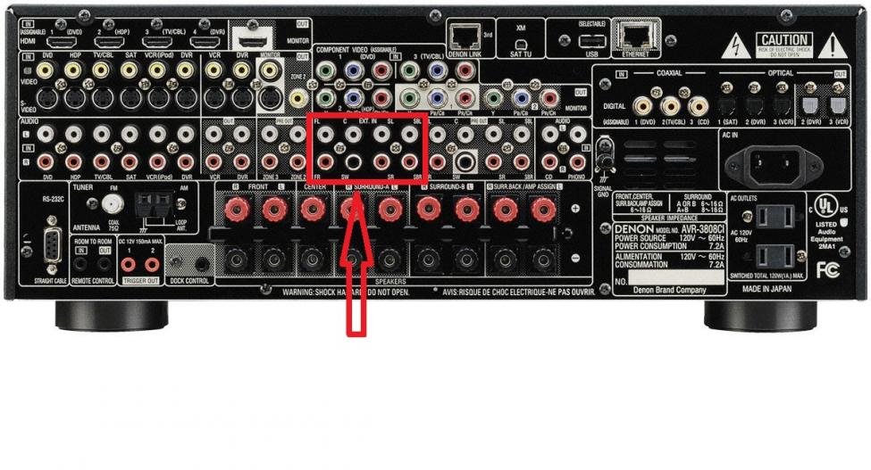

Er det noen begrensninger tap i lydkvalitet ved å bruke en receivers effektdel på denne måten kontra et rent effekttrinn?
Vurderer å kjøpe en DAC med volumkontroll også koble denne til receiveren jeg har i dag via EXT inn til jeg får spart opp til et effekttrinn.
Er det noen kretser i receiveren som ødelegger noe, eller skal en slik kobling gå utenfor alle forforsterker-ledd?

Går ut fra at det er AVR-3808a det er snakk om. Signalet via EXT-in går i hvert fall gjennom volumkontrollen, så da har du to volumkontroller i kjeden. I tillegg er det en innstilling av nivå på LFE-kanalen på denne inngangen, men den berører neppe signalet på frontkanalene.
M.a.o. er det langt fra ideelt - du kan kanskje sjalte ut volumkontrollen på den ekstrene DACen?

Selvfølgelig går den innom volumkontrollen ja, det burde jeg tenkt på..
Da tror jeg at jeg går for en rimeligere DAC uten volumkontroll i første omgang - takker :)
