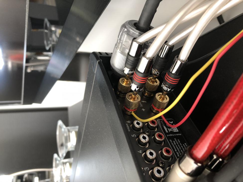

Slik kobler du REL til en Rega Brio.
E.I.A.
23.07.2004
5.518
3.812
49
Ikke så lett og se, men Gul til Venstre +, sort til Venstre - , rød til Høyre +.

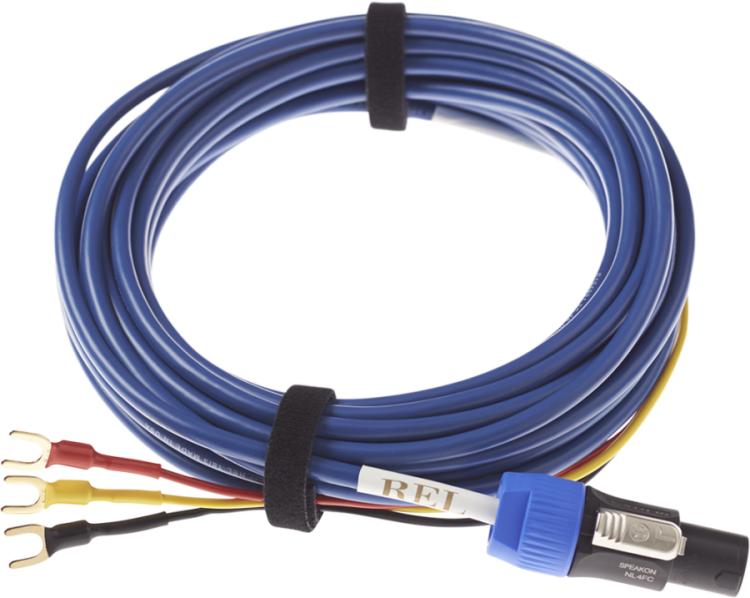

Kabelen ser slik ut. Pluggen i andre enden går enten i en REL sub eller i en Longbow wireless transmitter.
