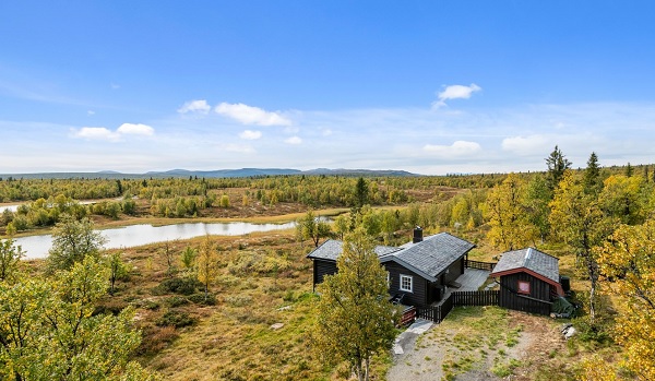

Tar gjerne i mot konstruktive innspill fra Drossel også.
Målet er å laget et høyeffektvt og enkelt system til hytta. Den er offgrid med 13,5 volt solcellepanel. Har ikke funnet andre alternativer enn klasse-T amper som kan drives av 12-13 volt.
Gleder meg til å nyte musikk her :)

Vis vedlegget 668427
Der oppe bør du benytte sjansen til å lytte til støygulvet om natten. Skjellsettende vakum-følelse!

Ja det er fantastisk.
Og stjernehimmelen :)

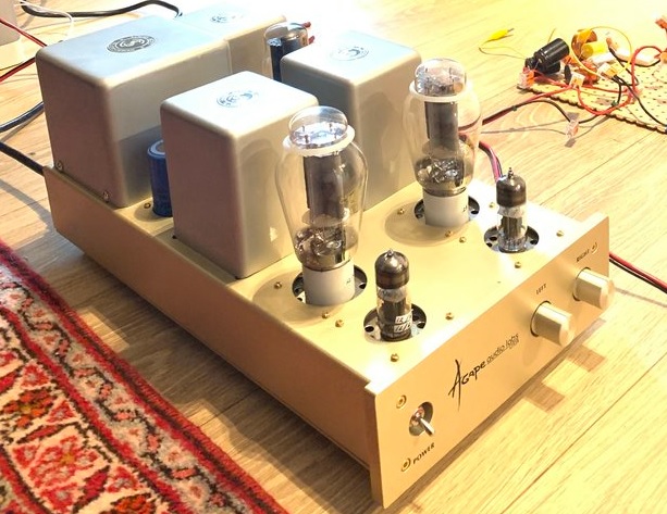

Jeg har jo ikke spilt på dem enda. The proof is in the pudding :)
Blir også gøy å spille på denne. Men det blir hjemme.
