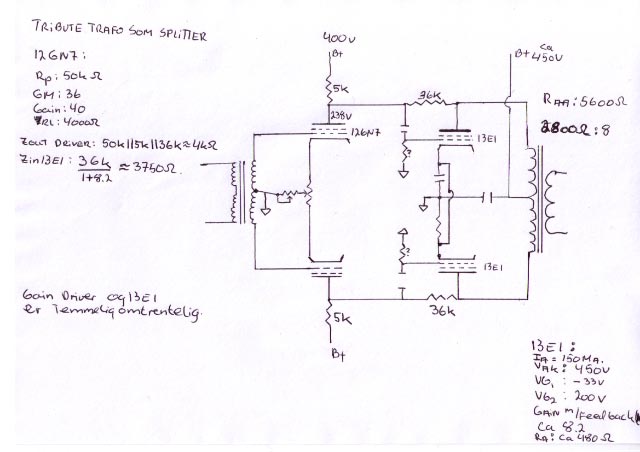

Jeg ble forespurt om å lage en rør forsterker ...Den skal levere 50+! W x2 i 8 Ohm. ( Lett) Nå blir det mer utfordrende...0.5%THD@50µV! støy på utgang..
Min første tanke er at dette blir en PP klA feks m 13e1 se, se tilknyttet skjema.
Støykravet (for en rør amp er røft) Den blir PP hard Wired så ingen benefits fra pcb layout...
Innspill vedr hvordan jeg skal få den så stille som mulig...aka som jeg kan klare
Veldig velkomment

50 µV støy på utgangen er jo et krav jeg tenker du får en del jobb med. Hvis du oppnår denne verdien, vil det gi et dynamisk headroom på mer enn 110 dB, som er svært bra for en rørforsterker. Forsterkeren er uten global NFB så all støy som har sin opprinnelse i splitter/inngang/driver-trinn vil ikke få noen reduksjon ved hjelp av NFB.
Separat strømforsyning og DC-gløding vil jeg tro blir et must?
Inngangstrafo med mu-metall skjerming?

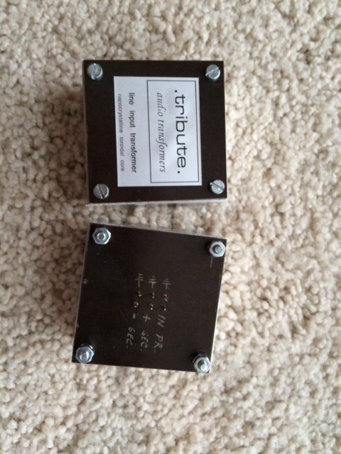

Jeg har tenkt å bygge dette som monoblokker med separat strømforsyning til hver av blokkene, så 4 chassis ialt. Jeg har liggende 2 Tribute line input trafoer: 1:1+1. Til glød av inngangs/driverrøret skal jeg bruke denne:

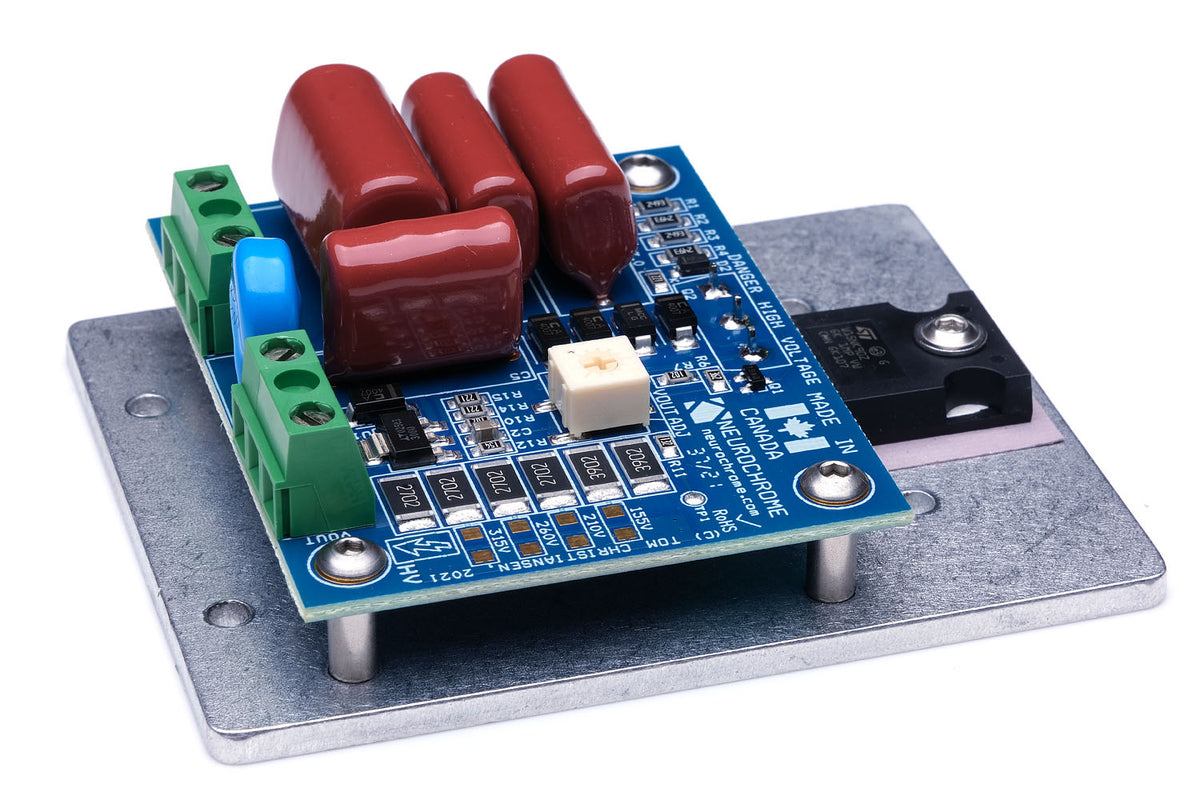

Til høyspenningen enten
Eller denne
Usikker på hvilken som er å foretrekke / har ikke sett nærmere på de enda
