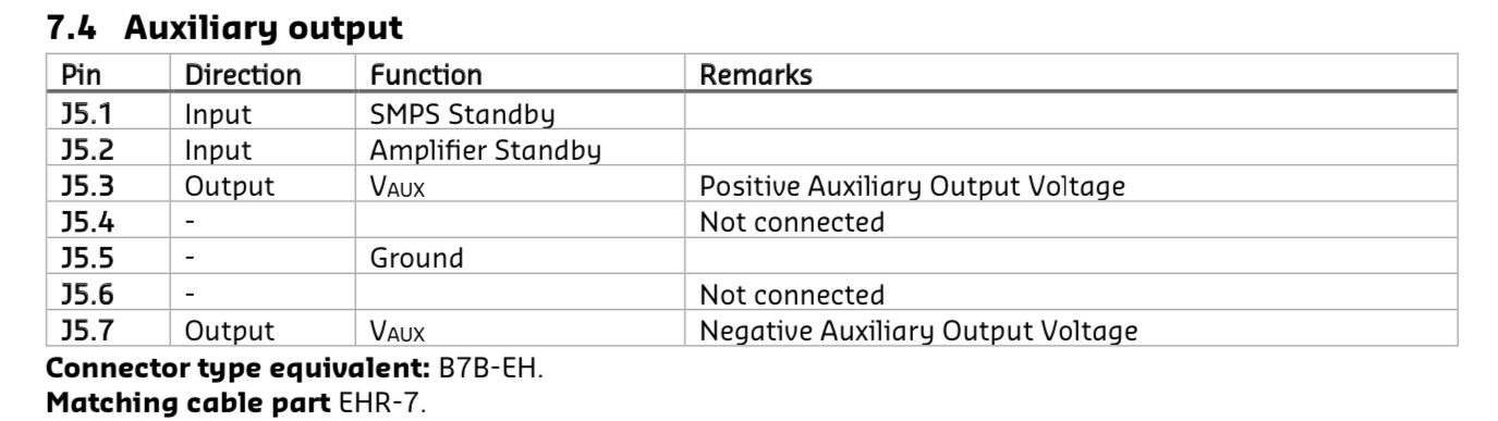

Jeg har ikke testet, men det bør gå an å få Hypex sin softstart modul til å fungere med 12V trigger, der triggeren blir en optokobler som står i paralell med strømbryterene.

Hypex sine forsterkere og strømforsyninger har alle løsninger som kan benyttes for trigger - de varierer litt i funksjon, så man må tilpasse til forsterkeren.
