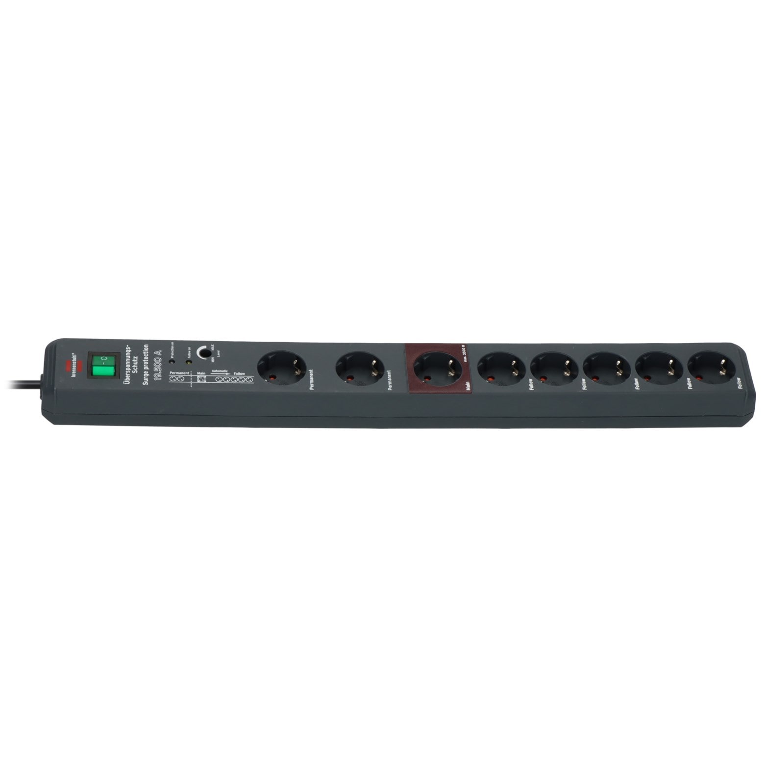

Mulig vei rundt problemet som jeg benyttet var å bruke en slik 230V strømsladd som "leser" om det er last på et av støpslene. Når den ser at appratet koblet i masterkontakten er slått på vil den aktivere rele til resten av kontaktene. Jeg hadde min koblet slik at når jeg slo på DAC'n ble resten av stereoen slått på, bl.a. flere forsterkere.
Den jeg har ble i sin tid kjøpt på Clas Ohlson og har justering for minimum last den behøvde for å trigge av/på logikk.

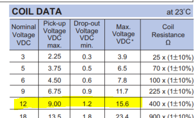

12V releet er installert i et par DiY forsterkere og fungerer helt fint når spenningen inn er 12V. Så ble en av forsterkerne koblet til en DAC, ingen aktivering skjedde. Trolig gir denne DACn litt lavere spenning ut til releet (har ikke målt). Spørsmål: Hvis denne DACn f.eks. gir 11,5V, kan jeg likevel få releet til å slå inn?

11,5V bør normalt funke med et 12V rele.... kan være at releet bruker litt mye strøm og trekker ned 12V i DAC-en...
Et poeng , - muligens... hvis man bruker et vanlig rele, som absolutt funker, så blir man helt avhengig av triggersignalet, og får ikke slått på uten... en mulighet er da å bruke et topolt rele i parallell med den vanlige nettbryteren.... hvis du har plass finnes det mengder av releer med tilhørende sokler for skrutilkobling av ledninger.....

Det må være langt under 12V, du bør jo nesten ta ut multimeteret og måle. Mistenker 5V?
Her frå eit tilfeldig valgt 12V rele, skal kople inn ved 9V:

Takk for innspillene. Ja, jeg finner fram multimeteret og måler, det er litt trangt inni kassa. Releet jeg bruker er det øverst i tråden, ikke noe dyre greier, testet og virker fint fra flere andre enheter, f.eks en ARC REF6 pre, en Yamaha CX-A5000 pre og en eldre Rotel receiver.
