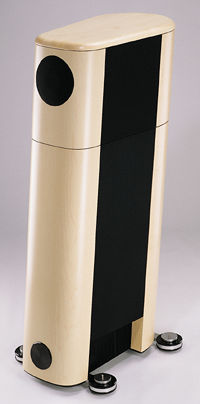

Ja de skal drives aktivt :)
Har ikke helt bestemt meg for hvordan kassen kommer til og bli enda men, har tenkt litt på design ala B&W 800 ( uten diskanten ) og derav ikke mere en 2 basser
12" blir da max jeg kan bruke, 8-10" hadde vært supert, men det blir vel litt lite for lukket kasse?
Har også sett på AP kronos. Og da kan jeg som du sier bruke 2 basser og eventuelt 2 slaver (i ver kasse) Dette er jo en vedig flott HT men jeg mener den ikke er like "smart" bygget som feks B&W .
og siden elementene er sidemonterte får du dette med fase osv..
Men det hadde hvert veldig gøy, ett lite bilde:
