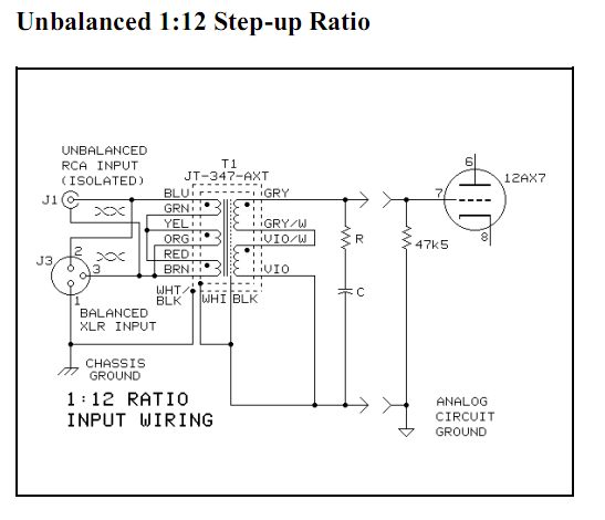

Bruker 103R med 12 ganger forsterking (gir vel 21 db?) med RC-ledd som vist nedenfor. Og så har jeg nå droppet de oppskrytte 12AX7 rørene.

Denon DL-103R har en spoleimpedans på 14 Ohm og gir 0,25 mV utgangsignal
i følge manualen: http://www.usa.denon.com/DL-103R-OM-E_003.pdf
Med 30 dB gain i trafoen vil utsignalet fra trafoen være 7,9 mV. Med 26 dB gain i
trafoen vil utgangsignalet være 5,0 mV. En 26 dB trafo vil med andre ord spille lavere
enn 30 dB versjonen og vil være kontraproduktivt da du "må ratte veldig opp".
Når det gjelder impedansmatching skal DL-103R - med 30 dB trafo - ha en motstand
i RIAAen på 14-70 kOhm. Standard 47 kOhm vil gi en dempningsfaktor på 3,1 - noe
som i teorien bør være helt utmerket. Denon anbefaler som du ser i manualen en
impedans på 40 Ohm, noe som innebærer en RIIAmotstand på 40 kOhm (dempnings-
faktor = 2,9). Dette oppnår du med å lodde inn en 220 kOhm i paralell med eksisterende
motstand, men en slik modifikasjon vil nok knapt være hørbar. Trafoen bør også
impedansmessig matche PUen optimalt så jeg ville sett andre steder etter problemet.
Hvilken arm er det du bruker? DL-103R er vanvittig stiv med en complianse på 5 my
(ca 10 my ved 10 Hz) og krever veldig mye av arm og armlager.
Hvilken MM-RIAA bruker du?
Gunnar Brekke

Når du regnet på det du skriver ovenfor - tok du høyde for at 30 DB versjonen har inng.impendanse på 5 ohm, mens de to andre har på 50 ohm?

Når det gjelder Xindaktrafoenes manual tror jeg denne inneholderer direkte feil:
http://www.xindak.com/en-us/product_detail_info.asp?id=400
Så vidt jeg vet er dette rene trafoer - uten supplement av motstander på sekundærsiden.
Derfor vil inngangsimpedansen på trafoene bestemmes av MM-RIAAens inngangsimpedans
(vanligvis 47 kOhm) delt på omsetningsforholdet i trafoene opphøyd annen. Dette gi
følgende inngangsimpedanser på Xindaktrafoene:
20 dB (10,0 ggr.) = 470,0 Ohm
26 dB (20,0 ggr.) = 117,5 Ohm
30 dB (31,6 ggr.) = 47,0 Ohm
Utgangsimpedansen på trafoene bestemmes av impedansen på pickupens spole (i ditt tilfelle
14 Ohm) ganget med omsetningsforholdet i annen. Dette gir følgende utgangsimpedans på
Xindaktrafoene med din pickup:
20 dB = 1.400 Ohm
26 dB = 5.600 Ohm
30 dB = 13.980 Ohm
Du kan lese mer om dette i Fidelity #42. I Fidelity #44 kan du lese om tilpasning arm og pickup.
