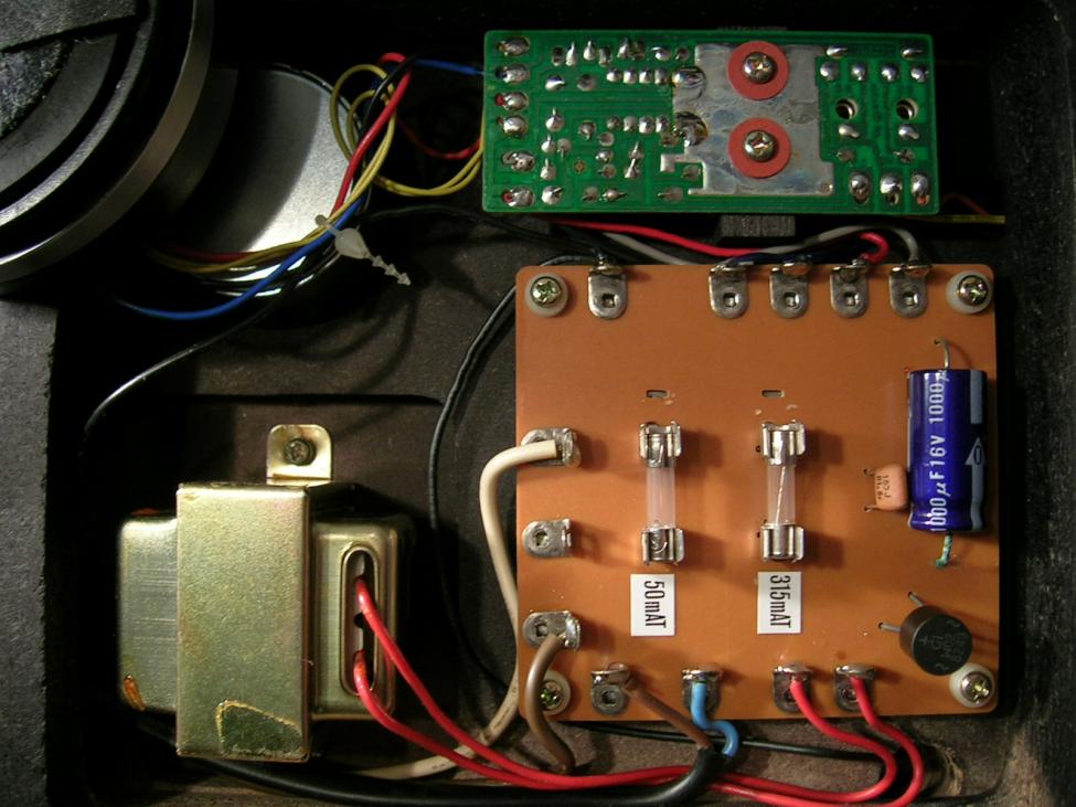

Lurer på å bytte ut denne kondensatoren i min Micro Seiki, det er en 1000uf 16V kondensator der skal glatte ut DC, har jeg blitt fortalt.
Har lest litt på noen nettsider, èn fabrikant sverger til poly kondensatorer også her, men det er da vanskeligt å finde en poly med så stor verdi.
Ser også at en her har brukt en Black Gate, men det er vel overkill? board power supply motor Micro Seiki BL77 with cap BG FK 1000uf/16v | Flickr - Photo Sharing!
Ser at der ikke helt er samsvar mellom hans, og mitt board, ser ikke noen grå ledning til høyre øverst til høyre, over kondensatoren, som på mitt.
På elfaelektronikk har de en aluminiumelektrolytt 1000uf 63V fra Vishay.
Står den er polariseret, det er vel en sånn jeg skal ha, der er en pil på den originale jo...
Ellers, på ebay er der jo masse forskjellige, jeg funnet Vishay 021 1000uf 25V, Nichicon 1000uf 16V, Rubycon 1000uf 35V, AL-Elko 1000uf 63V B410, ROE Gold 25V, Philips 132, Spraque 1000uf 16V, Elko Frako
og mange andre, råd? Er det bare å kjøpe billigste kanskje?

Hvorfor skal du bytte den om den er i orden? Det er ingen egenskaper ved denne kondensatoren som vil påvirke lyden på noen som helst måte.
Om du skal bytte den kan du sette inn hva som helst av det du nevner. Ingen grunn til å sette inn mer enn 16V.

siden den (trolig) sitter rett etter den runde likeretterbroen der, kunne den sikkert med fordel vært økt til feks. 4.700µF

Med stor fare for at brua eller sikringen ryker i det øyeblikket du slår på strømmen og lytten skal lades opp...;-)
Med all respekt for at Micro Seiki klarer å dimensjonere ei strømforsyning.

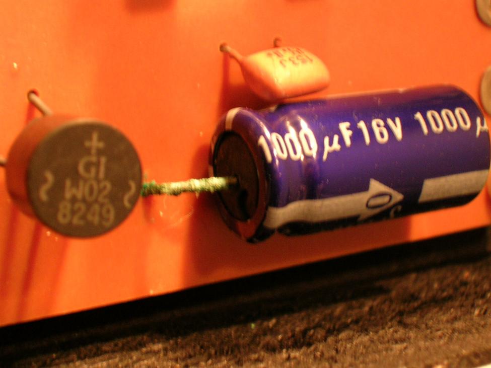

Nei, if it aint broken dont fix it ja, der var ir på den ene pinne, har tatt det bort dog.
Ellers driver jeg bare å undersøker litt, spilleren er jo fra 1983 så man vet jo aldrig om noe må skiftes.
På dette bilde fra hastighetsprintet ser man en kondensator øverst til venstre, kanskje jeg skulle se nermere på den, på bildet ser det ut som den buler litt ut. Det er en 10uf.

Når spilleren er såpass gammel kan du med fordel skifte elektrolyttene. Lytter som buler bør alltid skiftes.

Irret på det ene beinet på den kondensatoren på første bildet kommer mest sannsynlig fra en lekk pakning.
Den bør byttes.

Skiftet den 100uf idag, trafoen fik helt sikkert en annen lyd da, mye mere avdempet, får se om det holder seg sånn utover dagen.

oi, skriveleif, 1000uf ja, synes mye av den brummingen forsvannt, virker kanskje ikke logisk. Kanskje der bare er ekstra fin støm i nabolaget idag?
