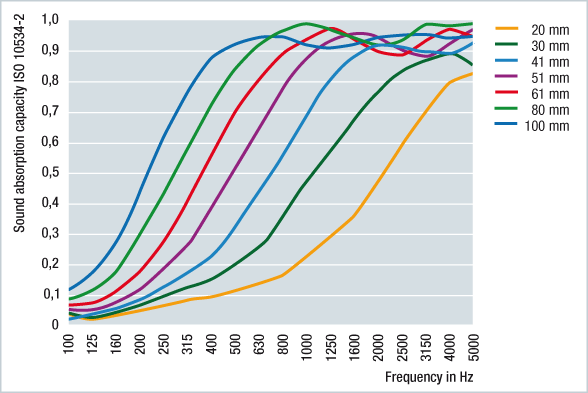

    De 100mm absorbentene der ser ut til å duge bra ned til ca 300hz. Får man litt luft bak de i tillegg så fungerer de nok rundt 100hz til. Disse ser ganske bra ut til å putte i førsterefleksjon.
    Er de i samme gate som Rockfon Cosmos 100 mm?

    Ja sånn omtrentlig tenker jeg. Det burde duge ned til nesten 200hz med 100mm luftgap. Nå har jeg kun sett på rockfon sine datablader though. 200mm flexi-a rett på vegg vil fortsatt være bedre.

    Så en gylden regel er at førsterefleksjonsdemping på 200 mm = 200 hz er omvendt proporsjonal pr 100 mm?
    Dvs 300 mm = 100 hz og 100 mm = 400 hz. Veeeldig forenklet sagt :)
    Det blir litt feil å se slik på det. 100mm er ca 500hz og mm er ca 200hz ja. Det blir helt avhengig av størrelsen på lydbølgen. Du må over godt over 500mm for å touche 50hz. Og da begynner densiteten på platene å bli et problem ettersom lydbølgene vil bare reflektere av platene istedet om materialet ikke er luftig nok.

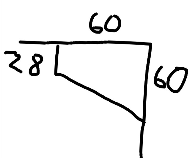

    Har målt og ser at jeg med litt godvilje kan bygge en hjørne-bassfelle med følgende dim. Hvor langt ned vil den virke?
    TrompetN
    04.03.2004
    8.699
    7.009
    Veldig forenklet vil du få effekt fra 1/8 bølgelengde på dybden av fellen mot hjørnet over arealet fellen dekker. 1/4 bølgelengde vil teoretisk dempe 100%.

    Min største peak er ved 60-65 Hz ihht diverse målinger og erfaring.
    65 Hz har en bølgelengde på 5.3 m. 1/8 er 66 cm.
    Har jeg forstått det rett?
    TrompetN
    04.03.2004
    8.699
    7.009
    Ja, det er rett. :) Fellen din blir mellom 60-45 cm dyp. 45cm tilsvarer 1/8 bølgelengde på ca 100hz. Virkeområdet blir et gjennomsnitt av dette avhengig av materiale. Hvis fellen din er mer enn 60 cm høy vil den dempe dypere frekvenser fra en annen vinkel. Hvis eksempelvis fellene går fra gulv til tak vil de i tillegg kunne ha en viss effekt på 1/8 bølgelengde av takhøyden.

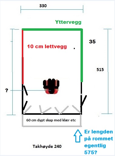

    Veggene er som følger.
    Et spm til, hva er egentlig riktig lengde på rommet ifbm beregninger. 575 cm, har alltid droppet skapene men det stemmer vel ikke, spiller med dørene åpne og det er hørbart, mer ro i lydbildet?
    Er dette en kurant kalkulator? amroc - the room mode calculator

    Jeg er nok ikke mannen å spørre for enkle svar dessverre.
    Romstørrelse og kalkulatorer for beregning av ressonanser er bare en forenkling. Hvis du har massive vegger, tak og gulv vil romkalkulatoren stemme, men i praksis er det mer komplisert.
    Romstørrelsen varierer oftest med frekvens. Ved høye frekvenser vil de stoppe i skapet ditt, men på et punkt vil lyden gå gjennom og et annet punkt vil noe av energien reflektere og noe gå gjennom for så å stoppe i veggen hvor det samme skjer. Summen av dette gir seg utslag i målingene. På bakgrunn av frekvensen på peaken din ville jeg konkludert med at bassen din "ser" forbi skapet ditt.
    I utgangpunktet kan det se ut som at hjørnet ditt med yttervegger vil være et sikkert sted å sette trykkfeller i, sikkert det andre hjørnet også. Begge bør prøves først.

    Hos meg så stemmer slike beregninger ganske bra, ettersom det er 30cm massiv betong i alle vegger rund baut. Ulempene er dog større enn fordelene vil jeg si. Ville mye heller hatt et rom som er lettere å ha med å gjøre, enn at det skal gå lettere å beregne hvordan tiltak som bør gjøres. Til gjengjeld bør helmholtzer og trykkfeller fungere meget bra i dette rommet. Dette er både målbart og meget hørbart. Ved resonansen min på 24hz, så har jeg målt 14db høyere nivå i tre av hjørnene i rommet. Merker det også helt greit når jeg steller meg i hjørnet og kjenner det begynner å trykke når jeg skrur opp volumet litt. Litt som om man skal dykke et stykke under vann. Heldigvis er ikke problemet like fremtredene i lytteposisjon.
    Er forøvrig enig med atle i at trykkfellene bør settes i yttervegghjørnet antagelig, ettersom guesstimatet mitt vil være at det er der det samler seg opp mest trykk. Lengden på rommet ditt kan også beregnes som 575 når det er snakk om såpass lave bølgelengder som man får på denne avstanden. Lydbølgen vil nok bare gå rett igjennom skapet til bakveggen din. Dette er mer en gjetning fra min side, så ikke ta det for absolutt sannhet. Finnes lite absolutte sannheter når det kommer til lyd. Trykkbaserte feller til bass som ikke demper HF kan jeg ikke se noen ulemper ved. Bare fordeler. Om man fjerner prisen fra ligningen selvsagt.

    Ser på tegningen her at det er litt liten avstand til hjørnene bak lytteposisjon, utfordrende rom med kun 3.3m bredde
    Modex er bankers.
    Videre tiltak kommer an på preferanse, bør absorbere 1 refleksjon sidevegg, er for lite avstand mellom høyttaler og sidevegg imo.

    Hvis man vil dæmpe, så ville jeg vælge Rockfon Sonar, fordi de er pæne og de er malede. Der må komme små fibre ud af stenuld og glasuld.
    Men jeg synes, at diffusere er bedre. Jeg kunne dog finde på, at dæmpe et sted i mit lytterum, fordi jeg har et indhak i stuen, som giver et mindre problem.
    Rockfon sonar er altfor tynt. Det blir omtrent som å henge et teppe i taket. Om det er kun den du har prøvd, så er det ikke rart at du har dårlig erfaring med demping. Du må dempe med mye tykkere materiale enn det om du skal slippe at det bare oppleves som en "EQ" i toppen av frekvensområdet. En slik sonar plate vil ikke dempe lenger enn til rundt 2khz. 20cm med flexi-a vil dempe ned til 200hz.
    Jeg har tidligere leget med Rockwool fleksi A-bats i 10 cm tykkelse. Det var den udgave der hedder Silk, der er indpakket i meget tyndt stof, for at holde de skadelige fibre indenfor. Jeg har prøvet at placere alle mulige steder med et lag og to lag. På frontvæggen. Imellem højttalerne. På siderne. Ved første reflekspunkt osv.
