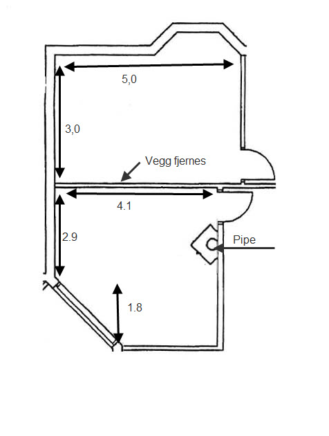

Utgangspunktet er dette, to rom med to dører og delt via en bærevegg.
Tre ting jeg ikke får gjort noe med er pipa, vinduet som er nede i venstre hjørnet og de ytterveggene på rommet

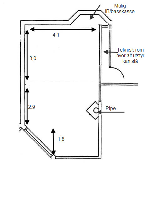

Første forslag for nye rommet er noe alla dette:
- Ene døra blendes igjen
- Bærevegg blir erstatet av H-bjelke e.l.
- Ny lettvegg oppover for å både lage ett "teknisk" rom hvor alt utstyr vil stå men også for å få mest mulig lik bredde/symetri i romemt.
- Oppe i høyre hjørne leker jeg litt med tanken om å lage en stor basskasse av ytterveggene inne i hooken, ytterveggene er av betong og vil med baffel i front gi ett volum på 2500-3000 liter

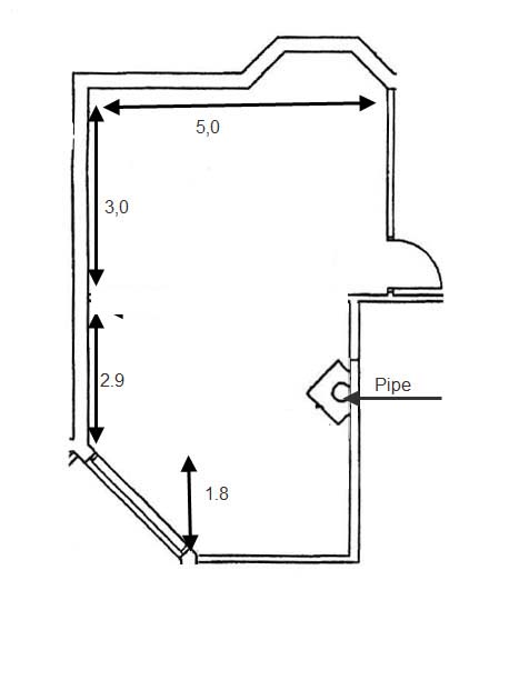

Alternativ 2 foreløpig er å droppe lettveggen som nevnt overfor men ellers likt, og da ende opp med noe slikt:

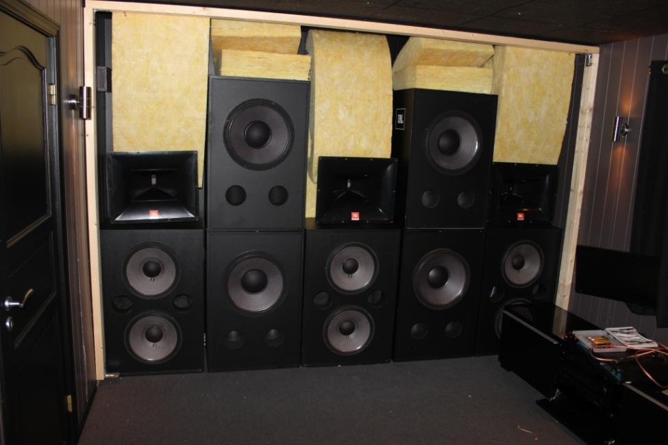

Når det gjelder utstyr blir det nok omtrent som i dag med relativt mye JBL, sannsynlgivis 8x18" i bassrefleks eller muligens OB, mens fronter sannsynligvis blir horn og doble 15, alternativt noe hornladede greier også i midbass.
