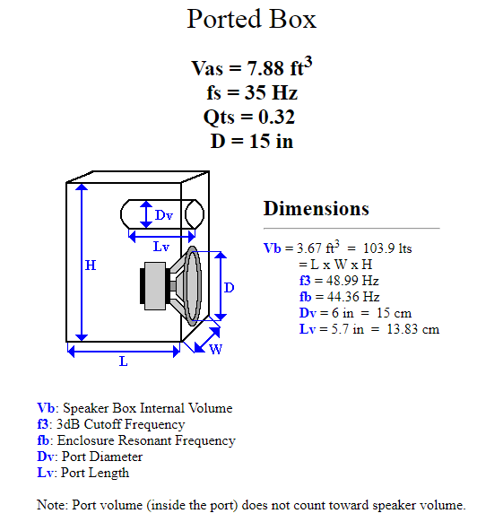

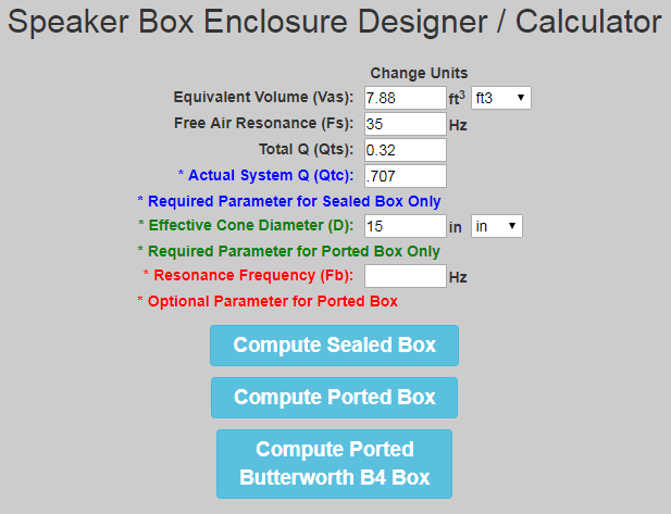

Så jeg prøvde meg på kalkulatorer på mh-audio.nl og diyaudioandvideo.com, men er forstatt ikke så mye klokere.

Jeg så jo for meg at jeg skulle bruke flere enn ett element i kassen. Og kanskje se en kurve.
Og hva med OB/Ripol/horn? Noen måte å simulere det på?

Jeg simulerte det i Winisd nå. Jeg ville nok gått for 110-130 liter tunet til 35-38hz. Det gir en fornuftig kurve med ok group delay. Men rommet vil også ha litt å si for valget...

Enig i det. En trend jeg ser alikevel er at det etter min mening blir tatt for lite hensyn til elementets QTS verdi. Som regel når jeg ser på diverse høyttalere så er det ofte for store kasser for elementer for med lav QTS og altfor små kasser til høyttalere med middels/høyere QTS.
En tommelfingerregel for portede kasser er å simuler de først som lukket kasse så du har en Q på 0,55 - 0,6. Da har du riktig volum, så kan man porte de...
