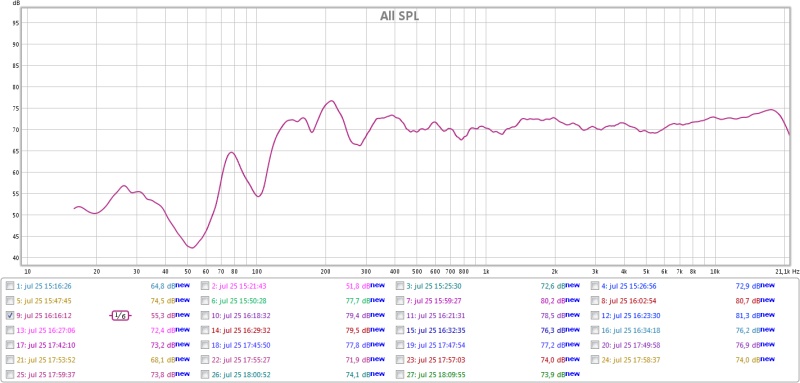

    Mulig de er oppgitt til 80Hz, men det må være /-15-20dB-
    Her er en måling av samme høyttalere et helt annet sted:

    Det er mye rart folk lytter til der ute, og dersom de har spedd på med sub opp til 80Hz, så blir det nok litt tynt i mellombassen :)

    Ser ut som en avrulling det der ja. :)
    Flere om ikke alle modellene er oppgitt til 80hz. Sikker på at du ikke har noen justeringsmuligheter?

    Det er helt riktig. Som regel må man over på DIY for å få noe som både strekker seg så høyt og samtidig går ned til minst 30 Hz med god kvalitet. Holder selv på å få bygget basser som kan operere i 30-250 Hz området.
    Adyton er vel lukket kasse? Og da er det ikke uvanlig med en tidlig avrulling, men det avhenger selvsagt av rommet og plassering. Ikke umulig at noen har bra bass ned til ca. 80 Hz i et annet rom.
    Gradient bassene/dipolene vil fungere fint til 200 Hz, men de går ikke spesielt dypt. Uten romforsterkning så vil de måle ganske flatt ned til 40 Hz. Det dekker uansett det mest vesentlige. Plasseringmessig er det ikke umulig at du vil oppleve at de fungerer best langs sideveggene et stykke utifra frontvegg (minst 1 m).
    miniDSP er veldig fin å bruke. Eneste jeg savner er low og high shelf, men tror det kan legges inn med avansert biquad.
