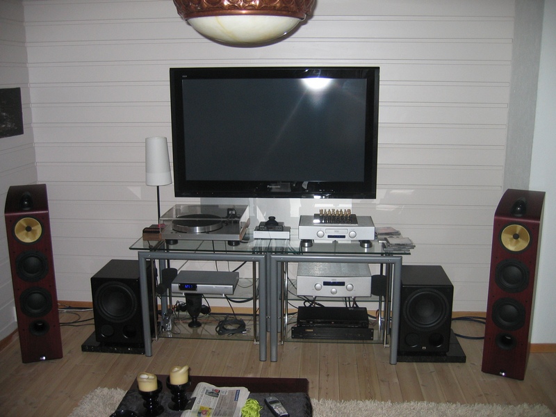

Ok :) Når vi først er i gang kjører jeg på med et spørsmål til: Hva er best, å kjøre to subber i mono eller i stereo?
Grunnen til at jeg spør er at jeg har to XTZ 99W10.16. Til musikk sliter jeg med litt "trykk for ørene bass" med begge to i drift. Subene er stilt inn til å rulle av ved 40 hz oppover. Mine B&W 703 ruller av ved 38 hz.
Oppsettet ser slik ut:
Det er først når du plotter frekvensresponsen fra 160Hz og nedover at du får en status på systemet ditt.
Jeg vil uansett anbefale deling på 80Hz.

Har ikke mulighet for å dele. Henter signalet til subbene fra pre-out på Hegelen. Å la subbene overlappe 703'ene fra 40 til 80 hz blir det bare rot og kaos av ;D

Synd du ikke har mulighet til å velge delefrekvens fordi jeg tror du deler altfor lavt som går utover mellombassen. Jeg har jo eid 703 og prøvde mye frem og tilbake med delefrekvens. 80Hz som Flageborg anbefaler synes jeg ikke fungerte bra. Dypbassen ble for dårlig, men dette er vel litt avhengig av suben? Jeg brukte 70Hz, men hadde litt begrenset med muligheter på Infinity suben min. 50Hz var valgmuligheten under 70Hz, men det fungerte ikke spesielt bra. Da stakk suben seg for mye ut og trykket i mellombassen ble for dårlig. Jeg prøvde først og fremst til musikk. Synes det som fungerer til musikk, også fungerer bra nok til film i mine ører.
Vet om en som hadde 703 og en Velodyne DD sub. Kaliberingssystemet til Velodynen valgte 65Hz.

Det fungerer i mine ører utmerket med én sub. Når jeg kobler inn den andre synes jeg at det går ut over presisjonen og fastheten i bassgjengivelsen. Det blir helt klart mer "ullen" og buldrete bass.
Jeg syns at 703 éne spiller flott bass ned til ca. 40 hz der suben overtar.
marsboer
Høres ut som om du sliter med faseproblemer. Du må nok måle litt her, hvis ikke blir det vanskelig.

Enig med marsboer, at du kan hente en del "trøkk" på å få fasen mer korrekt. Virker logisk iallefall.
Har selv en enkel XTZ W12, som jeg kunne tenkt meg å få en partner til :)
Har ikke prøvd to i mono, kun stereo.
Jeg fikk mer stabilt steroperspektiv etter å ha kalibrert dem hvor for seg og ikke samtidig.
Det kan være at du vil foretrekke dem i mono hvis du ikke har mulighet for presis kalibrering.

Kan man justere fasen individuellt for hver sub? Min logikk tilsier at når subene står på linje med høyttalerene så bør de også spille i fase med høyttalerene for at ikke basspulser som f.eks. basstrommeanslag skal misse trøkk.
L
lark
Har nå satt fasen på begge subbene til 90 grader. Synes faktisk at det ryddet opp, og at bassen ble strammere og mer detaljert. Er jeg teoretisk sett ute og kjører med disse innstillingene?

Du kommer langt ved å prøve deg fram. Det viktigste er å få en fasegang som gir en god summering av bidrag for sub + hovedhøyttaler i overgangen. Men dette avhenger ikke bare av fase og avstand, men også av hvordan bassen ruller av oppover og hovedhøyttaleren ruller av nedover.
L
lark
Jepp! Nå stemmer det. Spiller nå (høyt) første melodien på Patricia Barber´s "Verse". Kontrabassen sitter som et skudd. Går laaaangt ned uten antydning til ullen eller upresis bass. Oj oj oj for en (fysisk og musikalsk) opplevelse ;D
