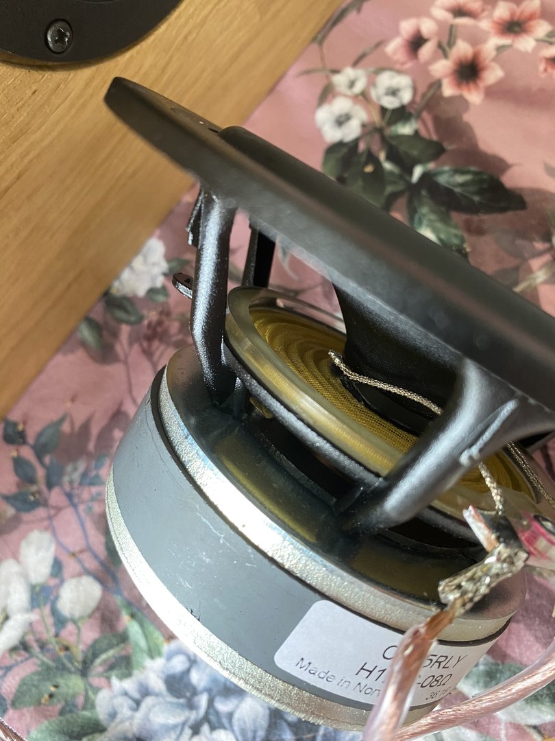

    Hei! Som ny og ganske kunnskapsløs både her på forumet og når det kommer til høyttalere, så håper jeg å kunne få hjelp til et problem her.
    Som student lagde jeg et par høyttalere for et og et halvt år siden. Forrige helg ble det tydeligvis litt vel høyt volum for det ene elementets smak, som svarte med å slutte å spille lyd. Det kommer altså ikke noe lyd ut av elementet, og lurer da på om elementet rett og slett er ødelagt eller om det kan fikses. De andre elementene spiller som normalt. Jeg åpnet dermed opp og tok en kikk på element og kretskort. Kretskortet så fint ut, det gjorde også alle ledninger og lodding. Jeg la derimot merke til noe på mellomtonen. Denne ene «tråden» som går fra strømtilførselen var løsnet i andre enden. Dette vises på tredje bilde. På bilde to vises andre siden av elementet, altså hvordan den egentlig skal være. Det ser ut som det er lim som har løsnet i enden her, vil det da være så enkel fix som å lime denne på plass igjen? Er det i tillegg noen som har navnet på denne «tråden»? Etter min googling var det nærmeste jeg kom «lead out braids». Setter stor pris på all hjelp jeg kan få!

    Jarao: Time for some brutal honesty! Det elementet er rett og slett sprengt. Du har spilt for høyt, mest sannsynlig på en altfor liten forsterker🙁 Den har ikke kunnet levere nok stabil strøm. Her har du to valg: Bytt begge mellomtonene til tilsvarende nye og sett på en forsterker som takler belastningene. Og BEGRENS VOLUM I FREMTIDEN. Noe forteller meg at du har vridd volum til langt over kl. 12 ? Spørsmålene mine er da: Hvilke elementer brukte du, hvordan ser delefilteret ut og hvilken forsterker var de kobla på? Fungerer den idag? Isåfall anbefaler jeg å aldri koble de høyttalerne på den igjen- den lever pga et sikringskretsløp et sted.
    Edit: Var det mine, ville jeg aldri ha bygget treveis med dem..det er en sekstoms papirmembran, klassisk toveiselement. Disse bør etter det jeg husker minst ha et annenordensfilter.

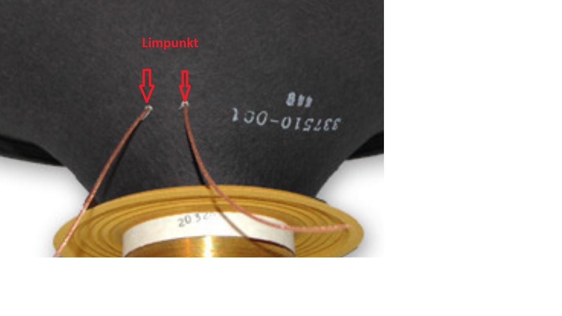

    Johan-Kr
    Aurora
    04.06.2004
    18.297
    15.090
    Ytterst i havgapet...
    Det kan faktisk være så enkelt som at flex-ledninga har knekt... om du finner kontaktpunktet kan det kanskje loddes på igjen....
    Dog - om du skifter, så kan det muligens være lurt å skifte begge...

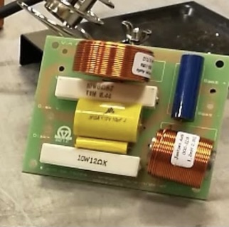

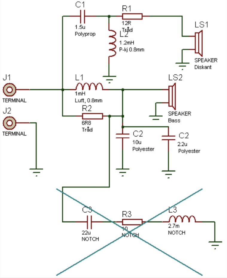

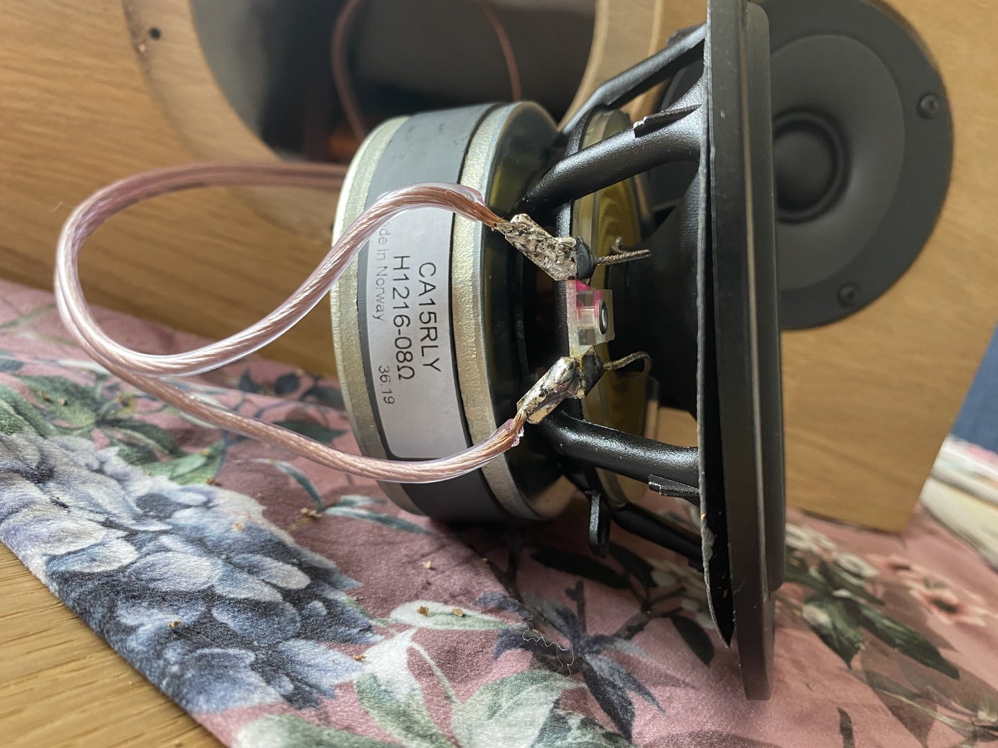

    Legger ved koblingsskjema og et bilde av selve kortet. Elementet er som Fenalaar sendte link av. Forsterkeren som ble brukt var en Yamaha WXA-50, og denne fungerer fremdeles. Hva menes med treveis og annenordensfilter som du nevner?
    I tillegg: Du sier jeg har to valg, men nevner bare ett. Hva er det andre valget jeg har?

    Det du har bygd , Jarao, er en toveis. Med kun ett RLY og en diskant pr side. Bra. Treveisere har separate elementer for bass, mellomtone og diskant. Førsteordens filtere har 6 dB steilhet, annen 12 osv.. Valg 2 er å bytte forsterker.

    Jarao
    17.07.2021
    Sogndal
    Skjønner, takk for svar!

    Enig med Aurora om å sjekke om kontaktpunktet til flex-ledningen kan loddes på igjen.
    Og enig me Inselwind (dersom jeg forstår det riktig) at det er unødvendig å bytte begge elementene: Seas (produsenten av elementene) har god kvalitetskontroll og de eksisterende elementene var neppe spesielt matchet til hverandre i utgangspunktet - så virker det andre fint så ser jeg ingen argument for å bytte!

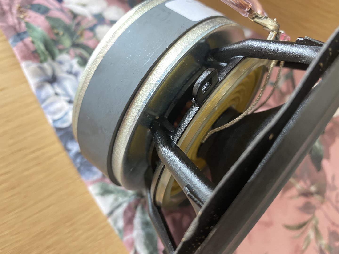

    Takk for innspill! Så flex-ledningen er denne ledningen som har løsnet på bildet jeg tok? Tenker det er verdt et forsøk, heller det enn å skrote elementet med en gang.

    Her var det jaggu mye bullcrap. Jeg ser du har svelget rått en myte skapt av salgsbransjen. Forsterkeren har da ingenting med slike problemer å gjøre. Ja så lenge denne ikke har hadd en katastrofal feil som har revet med seg noen elementer da. For lite effekt tar ikke livet av høyttalere. For mye tilgjengelig effekt i kombinasjon med for agresiv bruk av volumkontrollen som lager slike skader. Og her kan det se ut som det er en lodding som har løsnet. Og ikke noe brent spole.
    Ja du har jo fint lite å tape, når alternativet er å skrote elementet :)

    Eneste måten en for svak forsterker kan sprenge et element er ved en vanvittig heftig klipping. Og da skjer det i den forstand at elementet bunner og du slår skjev talespolen. Du brenner IKKE av talespolen. det bare skjer ikke. Ohm's lov nekter deg at det kan skje. Og ja. Jeg vet litt om hvordan en forsterker fungerer. Jeg bygger nok av de. Og her er det snakk om en lodding som har løsnet. Det har ingenting å gjøre med effekt. Og du nevner "om reparasjon vil lønne seg"?? Når alternativet er å kaste elementet, hva kan man da tape på å prøve?

    Hadde det vært et diskantelement som hadde futtet av så kunne teorien om en klippende forsterker vært innafor.
    Men her er det et bass/mellomtone element som etter hva vi kan se har en brukket ledning som trenger en loddebolt.
    Kjøpe nytt er vel da ikke første strategi?

    Er delfilteret en opprinnelig del av en helhetlig konstruksjon? Har du bygget etter en anerkjent oppskrift eller byggesett og fulgt den 100%. Jeg spør fordi det desverre er en del tilfeller av folk som handler etter katalog: 2 stk 2- veis filter, 2 stk diskant og 2 stk mellombasser. Aha, så må vi ha ei fin kasse, men den må minst være på 40 liter osv. Da går det til helvete.
    Jeg ville uansett ha funnet frem loddepennen og gode briller og gjort et forsøk på å reparere elementet. Legg litt tøy rundt loddestedet for å unngå skade på membran og spole. Bruk minimalt med loddetinn. Hvor tråden/ lissen er løsnet fra sitt festepunkt ( limpunkt) tilfører du en dråpe lim med en fyrstikk. TEC7 er ok. Funker det ikke, så er nytt element overkommelig. Etter ny innspilling ( massasje av oppheng) hører du neppe forskjell.

    Takk for innspill! Denne høyttaleren ble bygget gjennom et kurs på studiestedet mitt. Alt fra delfilter til kasse er utarbeidet av professor(er) på universitetet. Vil derfor tro at feilen ligger på min side når jeg har brukt den.
    Du sier jeg skal både lodde og lime. Jeg trodde først jeg bare skulle lime da jeg syns det så ut som en lim som hadde løsnet i enden av denne tråden. Men sånn jeg har forstått det fra svarene deres så skal denne enden loddes til festepunktet som ligger mellom membran og spole. Men i tillegg skal den altså limes?
    W.Sand
    02.05.2012
    3.520
    5.835
    moelv
    Limet tetter gjennomføring i membran og hindrer at tråden "pisker" mot membranen.
    Tråden legges i fin bue for god bevegelsesfrihet.
    Hvis bruddstedet på tråden ikke er synlig fra utsiden, er det mulig at du må løfte på spider (gult bølgeoppheng) for nærmere inspeksjon.
