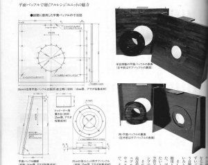

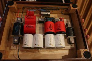

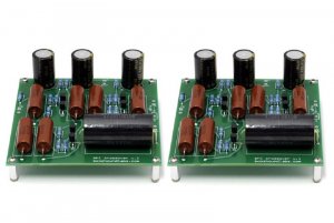

    Lowther med oppskrift. PS, oppskriften funker også med andre kjappe drivere, f eks Fostex:
    ARBEIDSTEGNING OG DELEFILTERVERDIER:
    Large Open Baffle

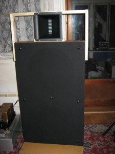

    Stig-Erik Tangens OB med 16stk 21" Beyma i H-baffel og frittstående BG-magnetostater.

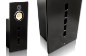

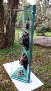

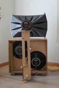

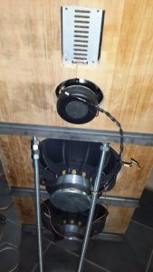

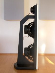

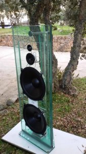

    En artig variant. Tekton Design som bruker en ekstra driver i bassreflekskabinett som spiller i motfase på baksiden for å elimere dipol-kansellering (hvis jeg har forstått det rett).

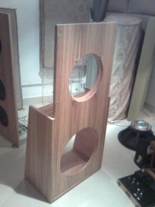

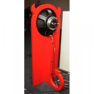

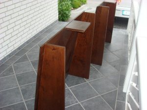

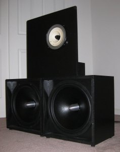

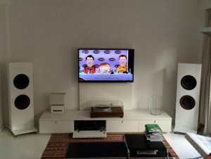

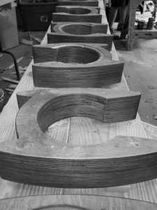

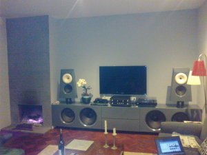

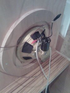

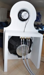

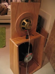

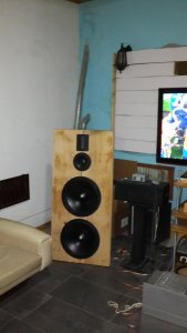

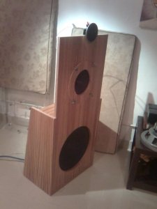

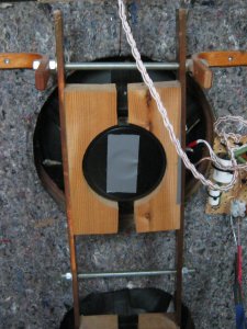

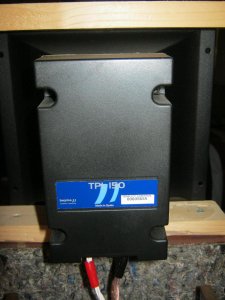

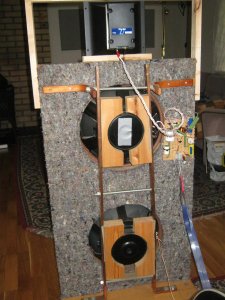

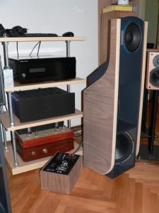

    Tenkte jeg skulle legge ut dette lille prosjektet som jeg holdt på med nå i vår.
    Som kanskje alle ser så er den basert på SEAS FA22, som jeg kjøpte på en kampanje.
    Iallefall er det slik at jeg bor litt smått så tanken var å lage en som ikke var for dominerende, og som ser litt annerledes ut, så jeg endte opp med "dassringen" min. Går vel ned til 250hz +/- 3db so jeg synes er akseptabelt for en slik kompakt konstruksjon.
    Den ble laget for å bli brukt i ett aktivt bassystem.
    Min erfaring er at bassområdet er ikke så krevende mtp kvaliteten på forsterkerne, bare at den har krefter (dempefaktor) nok til å starte og stoppe presist.
    Så jeg tar ut 2 sett ht-kabler. Ett som går direkte til baflene med enkel filtrering på 130hz (tanken er at de skal hjelpe til i punchbassområdet hvor bassareal er viktig for å få litt skyv.
    Denne bassen vil ikke ha noe innvirkning på selve bassmengden. bare skyvet.
    Og er vel med å gi litt mere skyv i bunnen for å kompensere dippen på 6db hvor subben tar over.
    Her har jeg laget en enkel overgang med motstandere som reduserer forsterkersignalet til linjenivå, for å drive subben.
    Planen er senere å lage 2 ens like "bassfundamenter" på Pass' slotbass-prinsipp. Drevet på tilnærmet samme prinsipp som subben, men til ett aktivt delefilter som er tilkoblet en PA-forsterker.

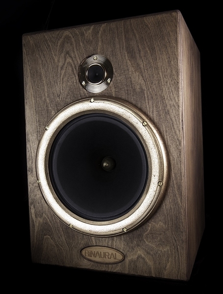

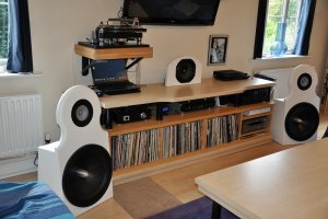

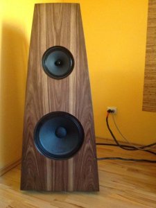

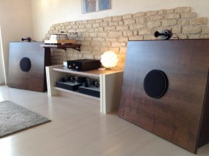

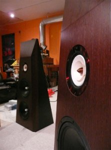

    Så over til en svært ekslusiv fulltone for åpne bafler.
    Som en liten teaser legger jeg ut bilde av opphavsmannen (som jeg tror har gått bort?):
    Hornlyd
    Musikkglad
    01.04.2005
    20.543
    12.285

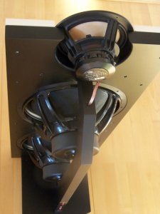

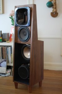

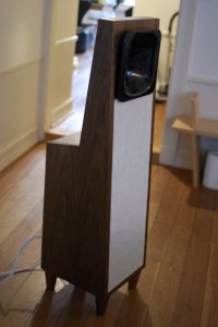

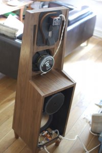

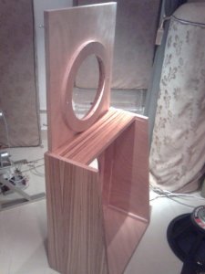

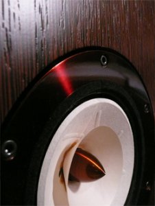

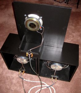

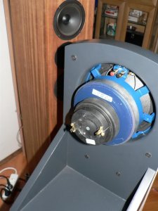

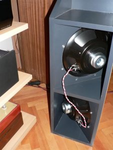

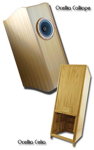

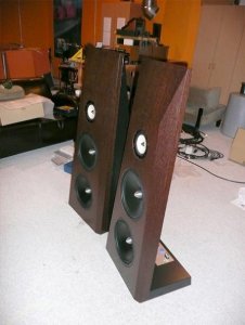

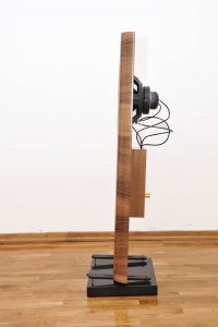

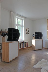

    Ofte bruker man PHY i kabinetter som er åpne bak, mer som en slags U-frame dipol. På flere av konstruksjonene synger kabinettene med, stikk i strid med den berømte "knoketesten".

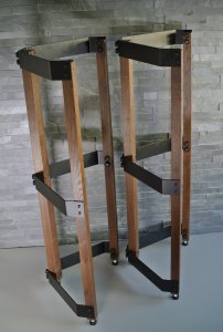

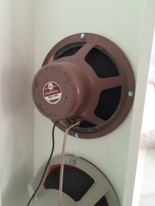

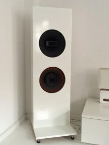

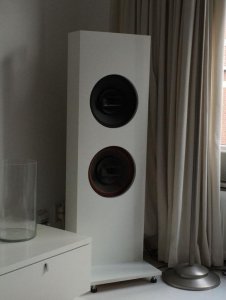

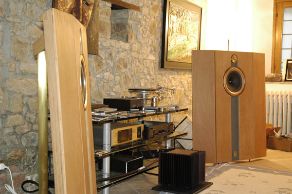

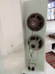

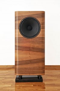

    Her en annen PHY variant med åpen bakside:

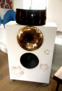

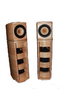

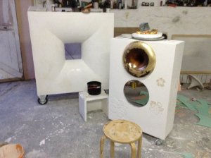

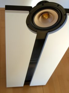

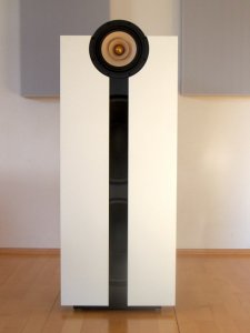

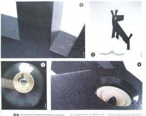

    Og denne med helt spesielle åpninger bak:

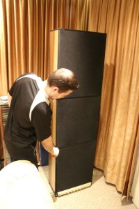

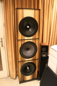

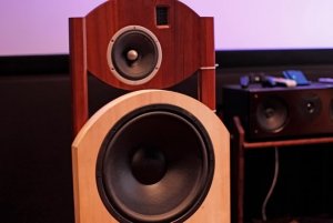

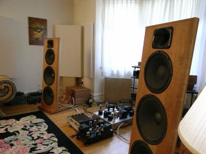

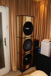

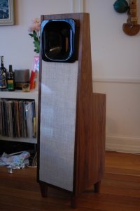

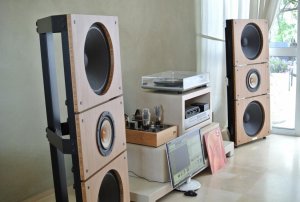

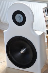

    Denne her likte jeg godt. Fostex T500A delt 12db ved 8600 hz. PHY driver sølv varianten: PHY-HP Speakers
    39-38000 hz +/- 2 db. 16 ohm. 97 db. 1 meter bred, 1,2 meter høy.

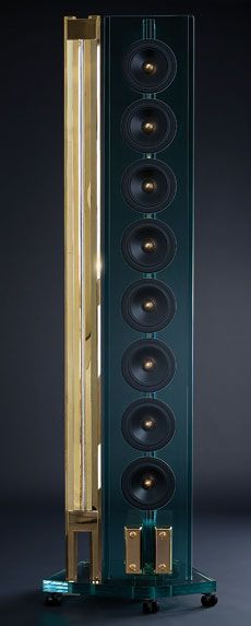

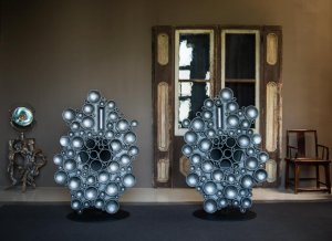

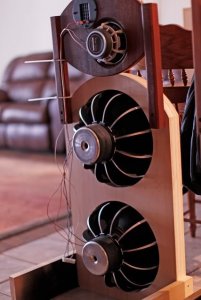

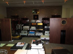

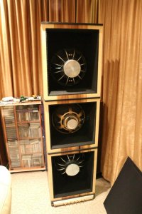

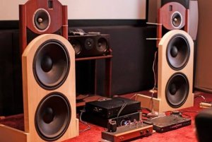

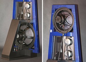

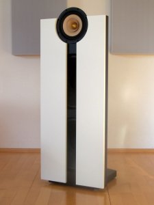

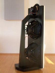

    Denne her var jammen tøff: Strega Milano Hi-End
    27-30000 hz. Elektronisk delt. 18" med 2" kompresjonsdriver bak dustcapen (hvis ikke jeg har misforstått) pluss en PHY supertweeter.

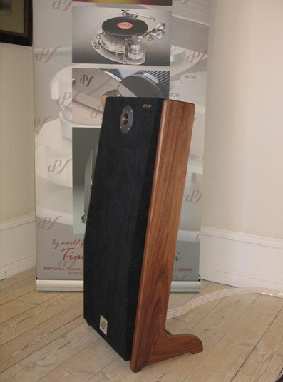

    Noen som har/har hørt Jamo? Av tester jeg har lest, virker det som om den minste er den mest vellykkede?
    Har hørt den minste Jamo Dipolen. En kompis bruker Luxman røramper på disse, og det spiller veldig bra. Lettbeint og luftig med god "smekk" og definisjon i bassen. De har ikke den rå mellombassen som bla mine Jbl 4365, ( og dine game K2 ),men jeg vil absolutt anbefale en lytt til Jamo sine dipoler.
    57.672
    111.607
    Nei, dessverre ikke mulig å glemme det designet...:cool:
    57.672
    111.607
    HVA?? Et vakkert produkt fra TdP?

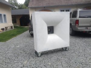

    Faen ass... det må da være noe som er mindre enn 12 meter høyt eller har kubikkinhold som en obos-leilighet som passerer nåløyet!!!

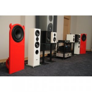

    Legacy Whisper. 4stk 15", stacket tett på hver sin baffel
