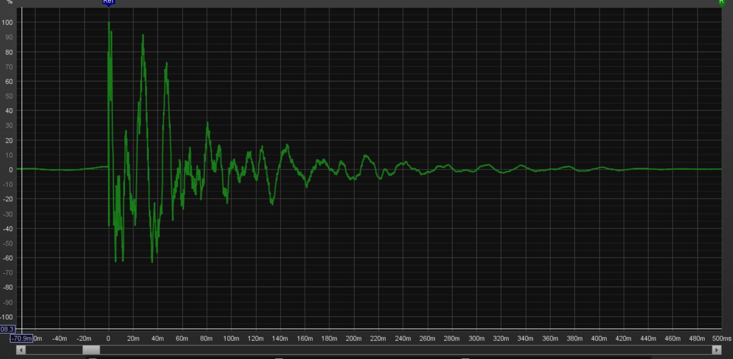

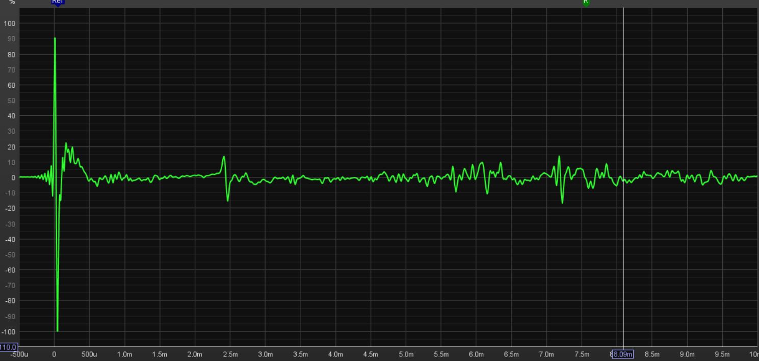

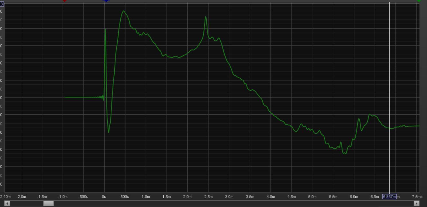

    Er det dempingen i rommet deres som gjør at det ikke finnes noe romklang eller uregelmessigheter.?
    I min vanlige stue ser det for jævelig ut, selv om flutterekkoet er betydelig redusert med ny sofa..og teppe
    STEP Impulse 0-7.5 ms viser tydelig gulvrefleskjon ved 2,5ms og takrefleksjon ved ca 6ms.
    (HT på langvegg)
    Vis vedlegget 664953
    I lengre forløp ser det for jævlig ut..
    Vis vedlegget 664954
    noen råd?
    Impulsen ser forøvrig slik ut.
    Vis vedlegget 664969
    For å sammenligne er det denne.

    Du er VELDIG på rett vei.
    Har ikke vurdert en DSP som kan ta deg noen steg videre?
    DSP i Jriver kan alt, har bare ikke kommet dit att de små siste tingene er på plass. Men det kommer.
    Husk vi har ikke justert noe annet en det som er under 200hz så langt.
    Årsaken er sikkert att man har kost seg mer en skrudd lyd, fordi det er så bra som det er.
    Men som mange sier, vi er mer opptatt av å måle og justere. Dette er vel beviset på det motsatte.
    Men det kommer:=)
