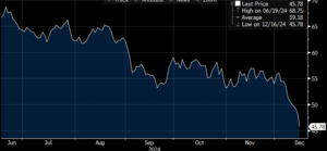

    De fleste er kjent med de til dels enorme svingningene i prisen dag-til dag og gjennom døgnet, men de typsike finansielle kontraktene svinger betydelig mindre. Her er kontrakten for levering i første kvartal 2025, med prishistorikk fra de siste seks månedene. Enheten er som alltid EUR/MWh så for å få prisen i kroner / kWh må man gange med ~12 og og dele på 1000.
    Det skal sies at dette er en kontrakt på systemprisen, ikke på prisen i et bestemt prisområde i Norge. På toppen av dette kommer en spread mot systemprisen, den er da positiv i Sør-Norge (høyere totalpris) og lavere i Nord-Norge. Akkurat nå er spreaden 16 EUR / MWh for sør og -26 EUR / MWh for nord. Disse kontraktene handles relativt lite så datakvaliteten er litt shaky på de.
    Som figuren over viser så ville man, dersom man satt i sommer og tenkte at strømen skulle bli skitdyr i første kvartal og kjøpte denne kontrakten så vil man nå ha tapt ca 30% av investeringen siden markedet har sendt prisforventningene ganske kraftig nedover.
