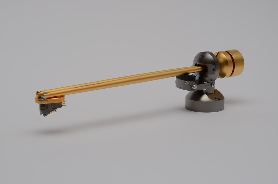

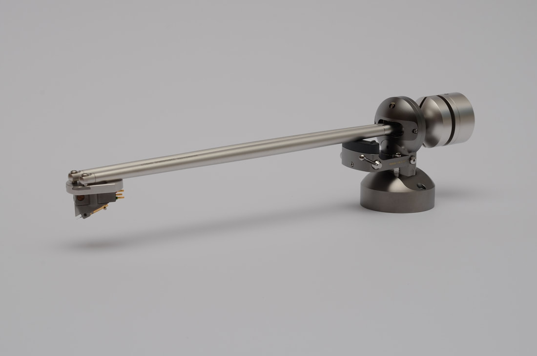

Thales Statement bekrefter på nytt den ubestridte referansestatusen for analog musikkavspilling. Den viser at erfaring, grundig tenkning og nøye håndverk fortsatt kan gi betydelig bedre lydkvalitet med denne gamle teknologien – selv i dag, for en teknikk som stammer fra 1888, er dette slett ikke selvsagt.

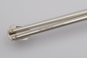

Basert på tetragon-geometri reduserer Thales Statement sporingsfeilen til maksimalt 0,006°. Den kombinerer perfekt sporingsgeometri med optimal mekanisk energiavledning, noe som er oppnådd gjennom konsekvent valg av materialer (høyfast aluminiumslegering) og design av alle deler som ligger i energiflytbanen. Dermed økes vibrasjonsmotstanden mange ganger, og lydforvrengning fra parasittiske resterresonanser reduseres både målbart og hørbart.

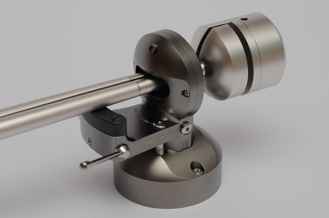

Thales Statement har integrert mekanisme og skala for finjustering av VTA og azimuth, slik at pickupen kan vinkles presist. Tonearmsheisen er direkte koblet til spaken og fungerer med høy reduksjonsutveksling, slik at nålen senkes ned på platen på en fullstendig kontrollert måte.
Produktet finnes i tre forskjellige farger: sølv, gull og svart. Valgmuligheter for tonearmskabelen er enten integrert 5-pins DIN-kontakt eller direkte kabling rett til forsterkeren.
