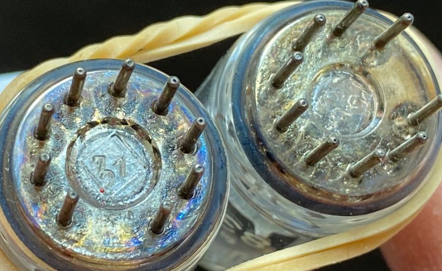

Alle røra er ekte Telefunken med diamant i bunnen av røret. Jeg tok et par bilder med sidelys der en tydelig kan se diamanten, og ikke minst kan en tydelig se at diamanten er støpt i glasset slik at den står ut fra bunnen av røret. Det finnes noen falske Telefunken der diamanten er gravert inn med laser i ettertid, men da blir diamanten en forsenking i glasset i stedet for. Ellers har alle røra den klassiske litt krittaktige skriften som sitter dårlig fast og som lett viskes bor når en håndterer røra.
