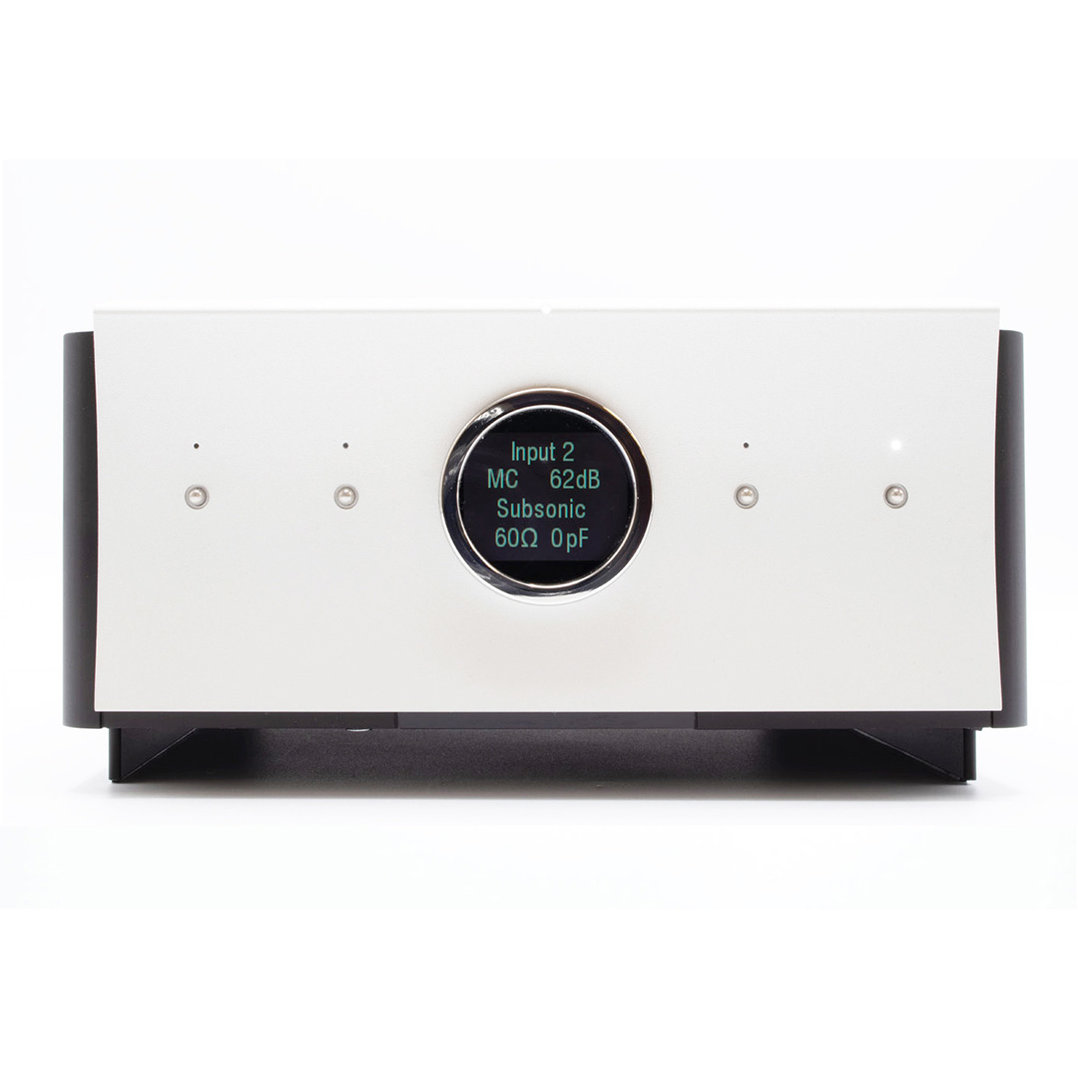

Det som ble tenkt som et enkelt RIAA-trinn for Makua Preamplifieren (også tilgjengelig i Kula integrert forsterker) har raskt utviklet seg til et av de stilleste og sannsynligvis mest allsidige phono-trinnene som noen gang er bygget. MC/MM-inngangstrinn er optimalisert for henholdsvis strømstøy og spenningsstøy. I motsetning til det mer vanlige arrangementet med en MC-pickupforsterker som mates inn i MM-trinnet, er de to trinnene helt uavhengige og realiserer en like kort signalvei for begge. Inngangsforsterkning kan byttes i trinn på 5dB over et 40dB-område. Inngangsmotstand og kapasitans kan byttes individuelt. Tilgjengelige EQ-innstillinger dekker praktisk talt alle kjente skjærekurver inkludert 78 RPM.
Alle innstillinger er softwarekontrollerbare, enten ved hjelp av en smarttelefon eller nettbrett via Mola Mola Remote-appen, eller direkte lagret under forhåndsinnstilte knapper. All veksling er digitalt styrt og gjøres i det analoge domenet. Lupe kan konfigureres til å rute hvilken som helst av de fire inngangene gjennom phono-delen, og dette lar deg ha flere platespillere, armer og pickuper tilkoblet med individuelt oppsett.
