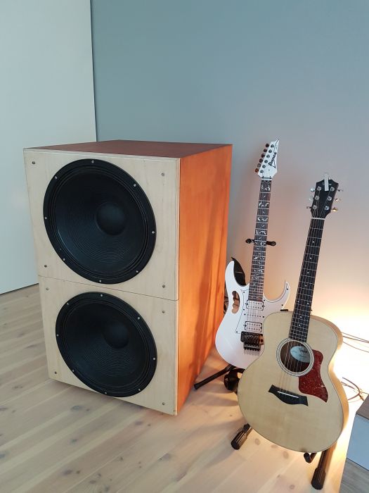

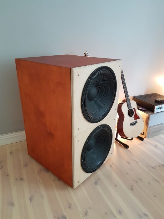

2 stk. basskasser med til sammen 4 stk. Faital Pro 18HP1040 18" basselementer til salgs. Kasser og elementer kan selges separat eller samlet. Innbytte vurderes også.
Kassene er snekkerbygde, og har ekstrem kvalitet. Følgende kan sies om konstruksjonen:
Sannsynligvis den mest solide bassreflekskonstruksjonen du vil finne. Låter meget bra helt opp til 350 Hz, og kan fint deles høyere enn dette også. Er tiltenkt brukt som bassløsning i en to- eller treveis konstruksjon. Kassa er avstemt til 20 Hz, mens elementene har en resonansfrekvens på 37 Hz, noe som gir tight og fin bass med pen avrulling i et normalt rom. Kan tunes høyere ved å plugge en av bassportene.

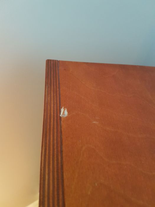

Den ene kassa har et hakk oppå, nær baksiden. Ellers er de i meget god stand.
- Alle vegger laget av sandwitch bestående av 16 mm MDF og 16 mm bjørkekryssfiner
- Frontvegg/baffel i 22 mm MDF, 5 mm bitumen og 24 mm bjørkefiner
- Innvendig avstivet og kledd med bitumen og filt
- Volum: 350 liter
- Utvendige mål: 100 x 60 x 70 cm
- Vekt: 120 kg/stk
- 3 stk. 10 cm bassrefleksporter, avstemt til ca. 20 Hz
- Utskiftbare frontbafler for installasjon av 15" drivere medfølger

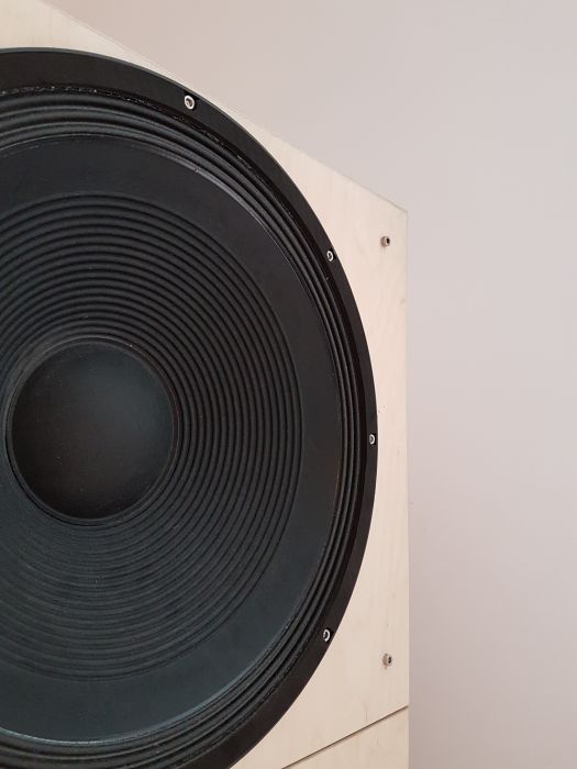

- Bestykket med 4 stk. Faital Pro 18HP1040, som har relativt like TS-parametere som den velkjente JBL2226H, men med høyere følsomhet, større Xmax, og større effekttålighet. Med andre ord meget gode elementer.
- Maks. effekt: 2000 W RMS hver
- Maks. output: 120 dB ved 30 Hz
- Følsomhet: 101 dB ved 100 Hz
