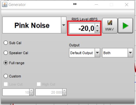

    Okay, skal sette -12, pink noise full frekvent imorgen. Kalibreringsfila er lagt inn.
    Det er inni den røde boksen det skal stå -12 ikke sant?

    Vis vedlegget 452616
    Jepp. Trykk så på ▶.
    Opne db meter og sku volum til du har mellom 75-80db.
    X deretter ut vinduene.
    Trykk må måling, inne på det vinduet sett antall sveip til 1 el 2 sett lengden på sveip til 1m. Tar noe lengre tid å måle, men målingene blir riktigere.
    Mik står å peker rett frem ikkesant sant?
