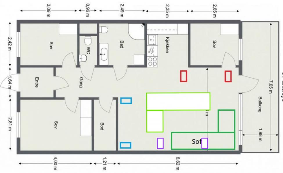

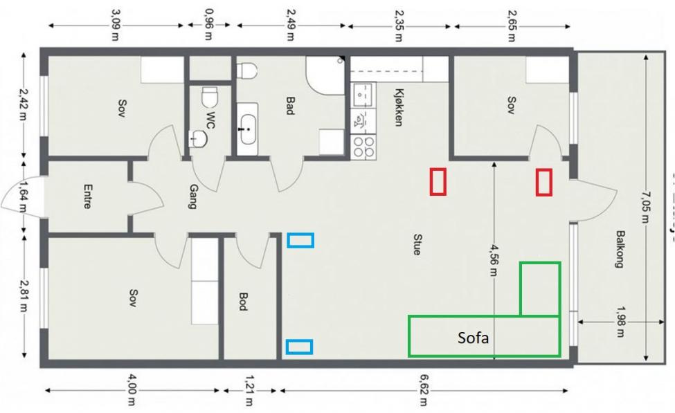

Savner bass, kan høyttalerplasseringen være årsaken?
  • sammy
    17.01.2008
    909
    454

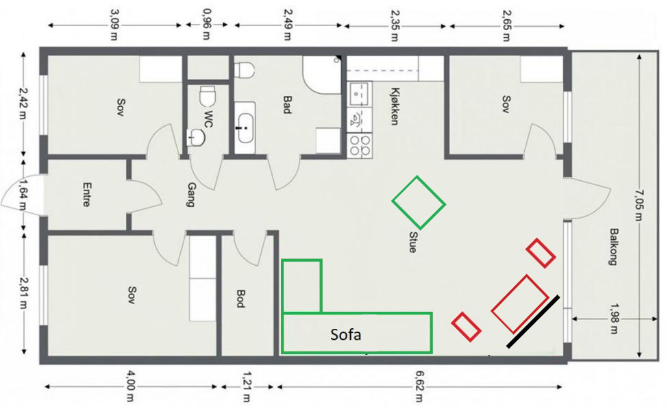

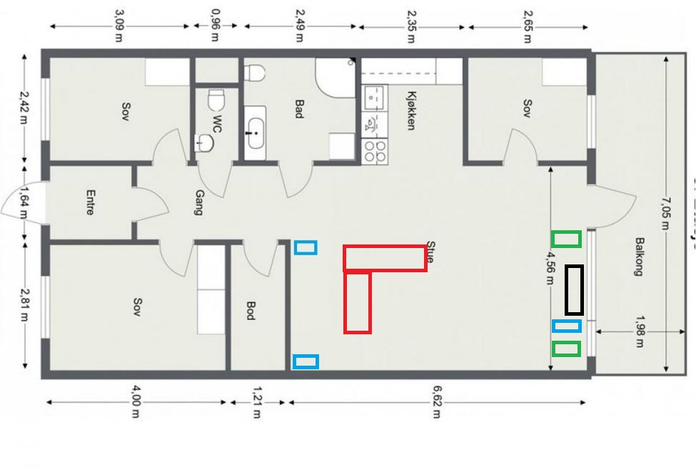

    Slik ser plantegningen til leiligheten ut. Røde boksene er hvor høyttalerne står idag. De har kjøkkenet og et soverom bak seg. Kan en slik plassering være grunnen til at bassen i sweetspot er nesten fraværende? Bassen er tilstede hvis jeg setter meg helt bak mot veggen.
    Eller bør jeg sette høyttalerne hvor de blåe boksene er? Det innebærer at jeg må få elektriker til å legge til par stikkontakter i veggen.
    Takk for alle spill :)

    Vis vedlegget 451537
    Flytt med en gang til blå!!!!!!
    Fenalaar
    12.05.2002
    8.515
    6.917
    Narvik
    Du får null bidrag fra rommet påvenstre høyttaler og om døra bak den høyre står åpen, mister du bidrag der og.
    Prøv å legge midlertidig skjøteledning, og sett høyttalerne i blå stilling.

    Evt. går det kanskje også an å ha høyttalerne på veggen mot terrassen/terrassevinduet?

    Flytt sofaen til blå og sett høytaleren der sofaen er vist er kontakter der
    og god avstand mellomhøytaleren og 2 stk subber så er du der
    weld77
    20.753
    13.243
    Du vil få ganske forskjellig nivå fra de to høyttalerene også med blå plassering da den ene blir stående i hjørne og den andre kun har bavegg og knapt nok det. En dag du er alene hjemme om du ikke er det til daglig kan du også for morro skyld prøve å ommøblere totalt og sette høyttalerene på langveggen og plassere deg selv i godstolen et stykke foran åpningen mot kjøkken. Dette burde gi en bra pekepinn på hvor mye høyttalerplassering har å si...

    En dertil egnet stol som ikke er med på tegningen istedet for sofa vel :)
    sammy
    17.01.2008
    909
    454
    Fenalaar: Skal prøve med par stativhøyttalere i den blå posisjonen. Døra bak høyre høyttaler pleier som regel å stå åpen.
    Dazed: Hvis jeg flytter alt mot terrasevinduet mister jeg mye av sollyset på grunn av tv'en. Men kan prøves i fremtiden.
    Joey: Hvis jeg flytter sofaen til blå posisjon må jeg sette tv'en midt på rommet. Jeg har en veldig aktiv 3 åring som kommer til å rive løs alt, hehe.
    weld77: Men den blåe posisjon er nok bedre enn nåværende. På forsterkeren kan jeg stille på balansen, så det kan kanskje kompensere for fraværende vegg?
    Langveggen hadde vært drømmen, men da kommer kona til å flippe ut. Stua kommer til å være mye mindre med denne plasseringen. Om jeg er alene hjemme for en hel dag så kan jeg sikkert prøve forslaget ditt :)

    Ja, hvis TV-en må henge mellom høyttalerne, ser jeg at det blir upraktisk.

    Dazed: Er ikke lett det her. Må nok gå for et hus med eget lytterom når ungene flytter ut om altfor mange år.
    Hva med å lage en lettvegg bak høyttaleren slik at kjøkkenet ikke står åpent?
    Joey har svaret :)
    Du kjøper en fin vegg som du lett kan ta bort kan bare stå forand ser ikke så galt ut heller flytter du sofaen så vil etter min smak se fint ut pga du vil dele rommet litt med sofaen :)

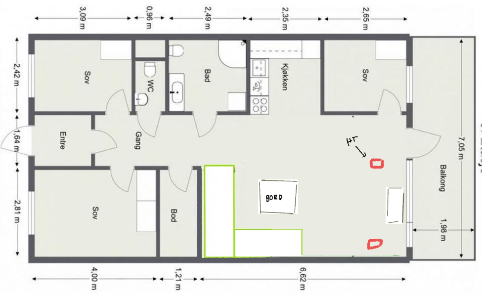

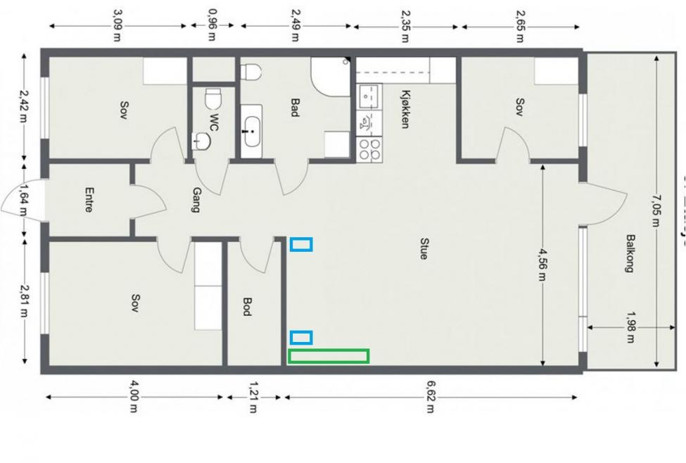

    Er denne løsningen bedre enn blå løsning? Mister mye gulvplass her.
    BeetleBug
    30.06.2009
    6.437
    12.544
    Sørlandet
    mangler bak veggen
    Jeg hiver meg innpå. At han mangler bakvegg i det nye forslaget som er tegnet opp er bare en fordel slik jeg ser det. Utfordringen med å plassere dem i den blå posisjonen i den første tegningen er den ene høyttaleren som vil stå i hjørnet og langs en sidevegg. Dette vil ha uheldige effekter på lyden.

    Jeg tror den eneste gode anbefalingen du kan få rundt dette er å prøve!
    Prøv plasseringer og prøv deg frem med forskjellige høyttalere. Om du sitter nærme så kan mindre stativ høyttalere og en god sub være tingen?

    Joey: Mangle bakvegg ved lytteposisjon er kanskje bedre enn høyttalerposisjon? Har lite peiling på akusitkk, tror jeg må lese meg litt opp her.
    BeetleBug: Glemte at jeg hadde bokhylle(grønn boks) der. Det gjør kanskje saken litt bedre?
    defacto: Ja, må nok prøve meg litt fram. Jeg har et par stativhøyttalere som jeg kan teste ut. Jeg har 2 subwoofere som kan brukes, men til musikk liker jeg å spille kun med frontene.

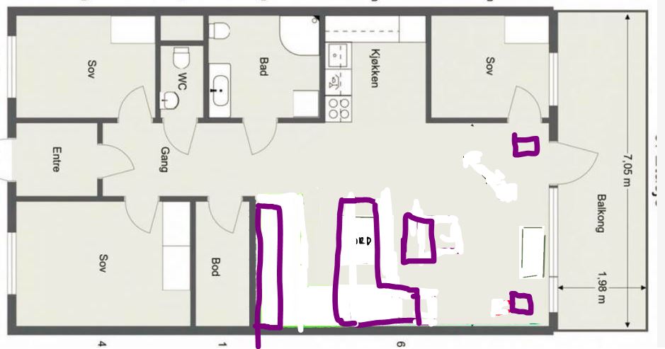

    Vidarje: Hadde jeg vært singel hadde jeg garantert plassert det slik. Men med snart 2 barn, må de ha litt rom for å leke litt. Jeg må nok kjøpe en del Dior og Luis Vuitton vesker til kona før hun går med på en lik plassering, hehe.

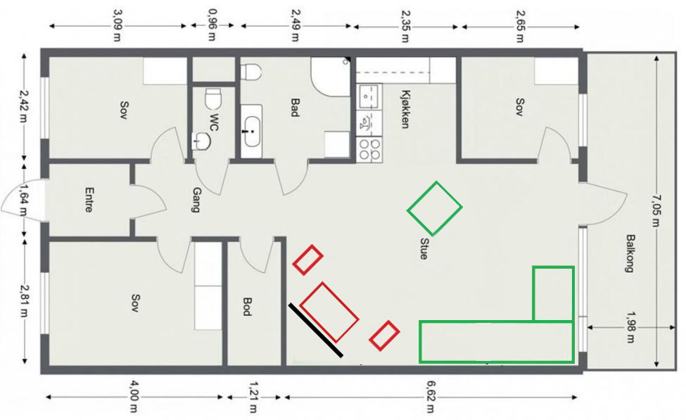

    om det er mulig å bytte ut sofaen ville jeg plassert ting slik:

    Blir enorm avstand fra sofa til høyttalere, da.
    Ville satt høyttalerne inntil bodveggen (blå bokser), sofa 2,5 m fra høyttalerne og hatt ledig plass bak sofaen mot terrassen eller evnt et spisebord der. Fjernes boden (fyfy for kvinnemennesket, I know), så blir det solid plass til det :)
    Som familiemann må man inngå kompromisser, så er bare å ta kompromissene man kan leve med. Høyttalere plassert tett på vegg og korreksjon via receiver er enkleste utvei til et happy wife/happy life slik jeg ser det på tegningen her.

    Samme hva ville jeg begynt med å spille en test-tone, plassere høyttalerne på de ulike aktuelle stedene, og beveget meg rundt i rommet for å høre hvor eventuell kansellering er.

    Jeg har en veldig lik plassering av mine HT (det røde alternativet) og jeg kan skrive under på at du må jobbe for å få bass til å fungere. Min løsning ble to subwoofere, en på midten av høyre side og en bak sofa til venstre. Det måler ikke spesielt bra, men jeg har fått nevrosene under kontroll.

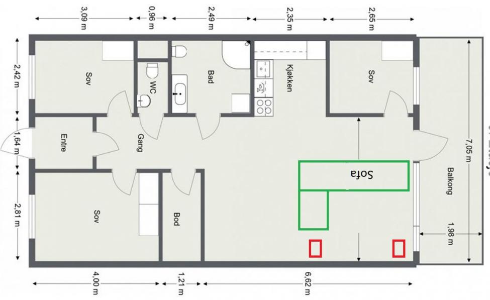

    Vri sofen 90 grader, plasser høyttalerne der de blå står - men sørg for guds skyld å dra de minimum 1,5 meter fra veggen. Så får du heller kjøpet deg en dritsvær tv...... ;)

    Takk for alle bidragene så langt. Til nå har jeg dratt høyttalerne halv meter lengre frem i stua. Er litt bedre bass. Men fortsatt mangler det litt. Skal prøve å ommøblere litt å teste på nytt. Blir å plassere et par stativhøyttalere der hvor de blåe boksene er.

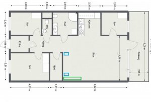

    Da har jeg flytta på spisebordet og det var visst kontakt der 8) Skal la Peachtree forsterkeren varme seg opp tid så blir det mere testing. Etter det skal jeg teste Bryston forsterkeren. Klarer ikke å få høyttalerne like langt fra hverandre med denne plasseringen. Får sitte nærmere
    Lånte tegnebordet til ungen, og jeg syns den passa ganske bra som stereobenk, hehe.
    Dyrt! Jeg slapp unna med nye benkeplater og litt annen stæsj på kjøkkenet... ;)

    Jeg hadde prøvd noe sånt. Hvis det funker, så flytt døren til soverommet :)
    Den lilla boksen mot boden hadde gjort seg med en bokhylle med litt av hvert i.

    Sånn skal du gjøre det?? hade jeg gjort
    Blå er subber grøn fron svart tv rød softa :) ¨
    sånn ville jeg gjort det ,men er ikke noe ekspert da
    Sofa mellom subban altså dårlig tegning

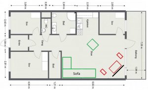

    Det aller viktigste er en riktig disponering av stuen ift alle de ulike faktorene det skal tas hensyn til. Her er det jo ikke snakk om et dedikert lytterom. Stuen skal også fungere for en familie med kone og barn. Og den skal fungere til gjester. Foruten et lydanlegg og TV må det også være plass til en sofagruppe og en spiseplass. Altså ikke enten eller som flere av forslagene legger opp til.
    Det mest fornuftige er å tenke soner og jeg mener coolio's forslag er nærmest en løsning som best forener de ulike hensynene. Det vil si TV, anlegg og høyttalere inn mot bodveggen, deretter sofagruppe og til slutt en spiseplass borte ved vinduet. Og la for all del gangsonen gjennom stuen mellom gangen og balkongdøren være fri.
    For å ha nok plass til spisebordet bør det være minst 2.8m fra vindusveggen og bort til der sofagruppen begynner. Jeg vil anbefale at det vurderes ny sofa, en vanlig 3 seter som settes inn mot langveggen. Til sofaen må det naturligvis være et bord og på andre siden av dette (ut mot gangsonen)ville jeg hatt et par løse stoler. De løse stolene kan du da flytte rundt etter behov, f.eks. for å finne et sweetspot.
    Jeg ville forøvrig fjernet/flyttet bokhyllen et annet sted og anskaffet ny hylle med egnet plass til både TV, anlegg og bøker m.m. som kan stå inn mot bodveggen.
    En ideell løsning er aldri enkel å finne, spesielt når så mange ulike hensyn skal tas. Likefullt mener jeg dette vil kunne fungere rimelig bra på de fleste plan. Lykke til.

    Flytt stereo til største soverom, og rename rommet til "lytterom", case solved.
