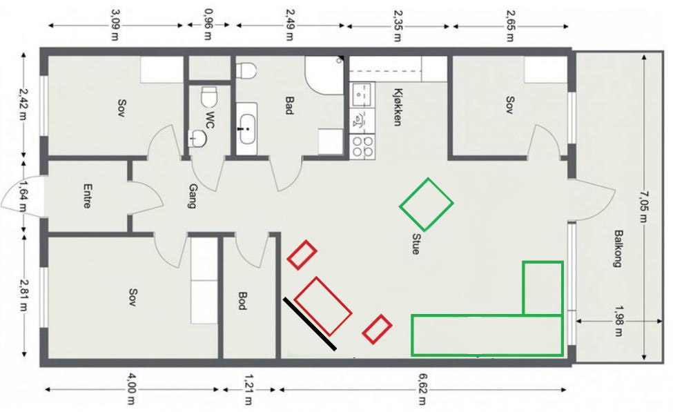

Savner bass, kan høyttalerplasseringen være årsaken?
  • Outport
    27.01.2014
    233
    39
    En McIntosh C47 vil kanskje fikse problemet.
    MORNING STAR
    Flytt stereo til største soverom, og rename rommet til "lytterom", case solved.
    lyd er somregel mye bedre i størrelytte rom min mening om det!
    Ok. Jeg støtter det. Men stua di ser vanskelig ut,mmed hensyn til akustikk, refleksjoner, ekko og nivå mellom kanalene.
    Jeg løste problemet mitt med å sette opp en romdeler, dvs jeg så problemet først viste at romdeler var nødvendig.

    Hei!
    Sofaen gjør kanskje plasseringsmulighetene færre? En stor rett sofa, med mulighet for puff foran iblant, og en ekstra stol eller to, kan kanskje gjøre plassering enklere. Noen puffer er glimrende bassfeller også, og kan enkelt plasseres i et hjørne mesteparten av tiden. :)
    Lykke til!

    Det kommer hele tiden inn gode forslag som gir best lyd, men med en 3 åring og enda en som kommer til desember så blir det vanskelig å få det til. Innkjøp av nye møbler blir når ungene blir litt eldre, så slipper de å ødelegge nye møbler.
    Forslaget om romdeler kan vurderes, hvis man kan gjøre romdeleren bærbar.
    Outport: Har C47 tonekontroll? Hvis jeg ikke tar feil så har MC komponenter varmere lydsignatur, og muligens vil det gi mer bass. Men igjen vil det koste langt mer enn det jeg kan bruke på hifi.
    inpain1968: Takk for gode råd. Du har forståelsen for at en familiefar ikke kan herske med resten av familien, hehe.
    Jeg vil takke alle som har skrevet i denne tråden. Midlertidig løsningen min er å sitte nærmere bakveggen, som gir mer bass. Bryston er veldig nøytral og ikke booster det nedre registret. Kan også prøve andre integrerte forsterkere, kanskje vil det dukke opp en som passer høyttalerne og rommet.

    Gunnar_Brekke
    3.149
    2.705
    Kongsberg
    Hmm.
    Svarene i denne tråden er alle "rettvinklede" og praktiske. Flott hvordan folk er hjelpsomme.
    Men hva med å tenke litt "utenfor boksen". Sannsynligvis får du bedre lyd med en av disse
    to forslagene - som ikke får en "bassfelle" plassert bak en av høyttalerne. Ok, kanskje litt
    mer upraktisk med en lyttestol midt i rommet (snarere enn å bruke sofaen) men går du for
    en lett bevegelig stol behøver det ikke bety så store anstrengelser hver gang du skal lytte
    seriøst. Om TVen kan vris er løsningen også "god nok" om flere vil se film fra sofaen. Gir
    også muligheten for en hjørnebasert subwoofer (under/bak TVen).
    Gunnar Brekke
    sammy
    17.01.2008
    909
    454
    Gunnar: Veldig gode forslag du har kommet med. Med disse løsningene er det fortsatt god gulvplass for lek. Men om man skal titte på en film, blir det vanskelig å få plass til familien. Hvis man ikke har en lett flyttbar sofa som kan flyttes på etter ønske.
