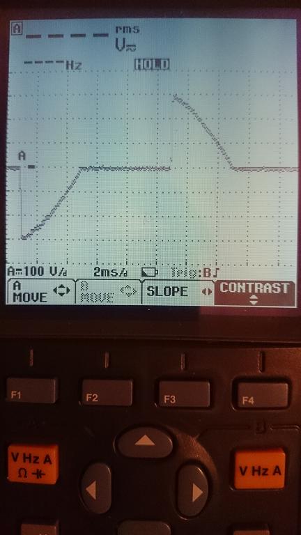

Både før og etter at jeg fikk egen kurs til stereoen ble det i desperasjon tatt alle sikringer uten om den til stereoen.
Det var da kun stereoen som hadde "kontakt med omverdenen",men til ingen nytte,var det dårlig,forble det dårlig,
inntil forholdene bedret seg.
Så den delen med dimmere etc.
Saksbehandler og meg gikk gjennom hele innstallasjonen på en leken måte.
foretok en måling for moroskyld over dimmer.
men kunne ikke finne noe på sinuskurven andre steder som følge av dimmere.
Ikke klarer jeg å høre om de er i bruk eller ikke heller.

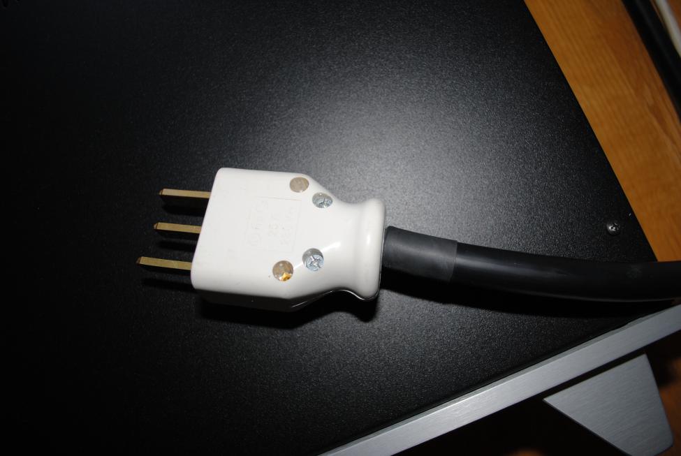

Lagt opp 20A til forsterkere direkte fra sikringsskap (standard 16A kontakt) , og 16A direkte til annen elektronikk i samme område.
Alt slikt hjelper. Synd på de som ikke har ører eller anlegg til å høre disse forskjellene!
Hvis du har lagt opp 20A kurs så er faktisk 16A stikk ulovlig. En elektriker/installatør vil aldri ta på seg ansvaret for det. Men det var kanskje ikke det du mente?
Byttet bare ut komfyr kontakten med en vanlig etter han var gått:) En skikkelig ELKO 4 veis da! noe annet duger ikke.
Men dette er veldig ulovlig og kan få store konsekvenser både sikkerhetsmessig og økonomisk ...

The risk is yours..... Tror ikke nødvendigvis Elko 4-veis låter bedre enn komfyrkontakt eller Philip Hauge kontakter .... Eller at en 16A automatsikring gir bedre lyd enn en 20A automat ....
ELKO har mye bedre terminaler for tykkere kabler enn det meste annet jeg har forsøkt. Komfyrkontakt blir litt upraktisk om du bytter komponenter ofte.
