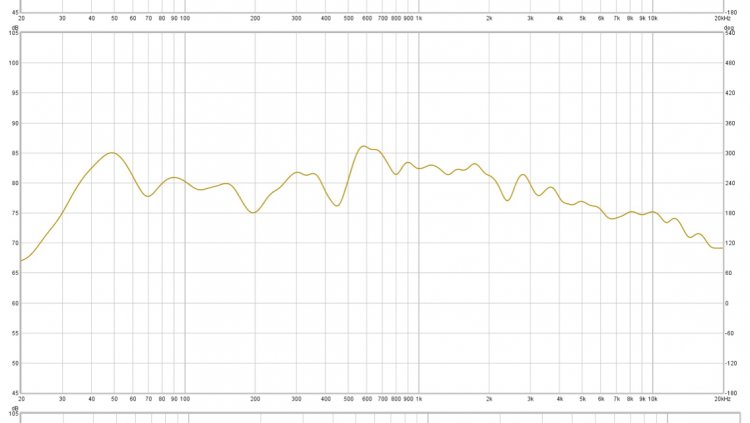

Fra måling i min stue med Zu Omen MKII.
Rørforsterker.
Har du mindre rom enn min 45kvm stue, klarer du deg helt fint uten sub.
Merk måling er med en billig kina rørforsterker.

Måling er forrøvrig uten sub
