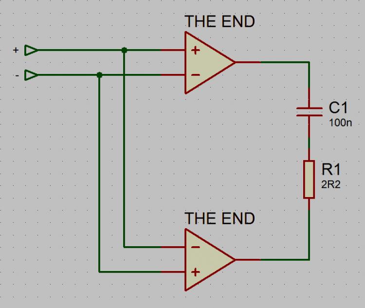

Held på å bygge ein forsterkar av balansert/brukopla type. Skal sjalte og valte litt mellom å kople transistorane på kva utgang i paralell og aleine, alt etter setup. Difor er det noko upraktisk å kople nettverket til jord, det blir dobbelt så mange komponentar, og eg må evt inn i forsterkaren og kople om kvar gong eg endrer setup.
Såvidt eg har googla meg til, så er denne type nettverk satt inn for å kompensere for den aukande induktive lasta som ein høgtalar utgjer oppover i frekvens.
Spørsmålet mitt er då om det er fullgodt å kople dette inn mellom utgangane, som i bunn og grunn er "hot", men i motsatt fase? Eg trur det, men tar gjerne imot ein anerkjennelse på det.
