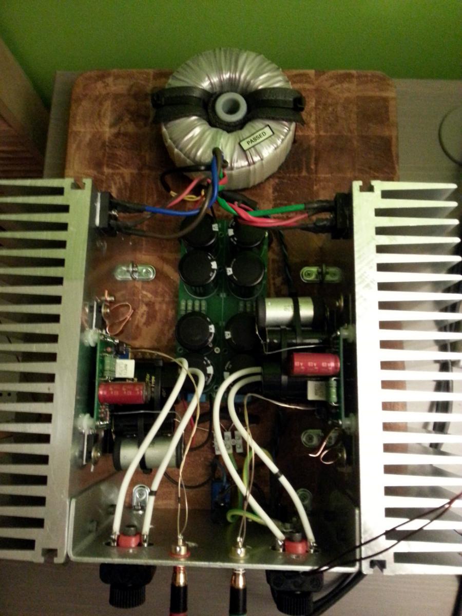

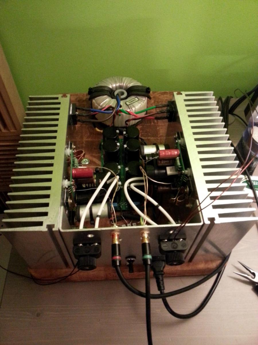

Tilkoplinger:
Ovenfra:
JFET-en er gjemt på undersiden av en DIY kobberklemme - jeg bruker glimmerskiver for isolasjon og best mulig temperaturoverføring til ribbene:

Tilkoplinger:
Ovenfra:
