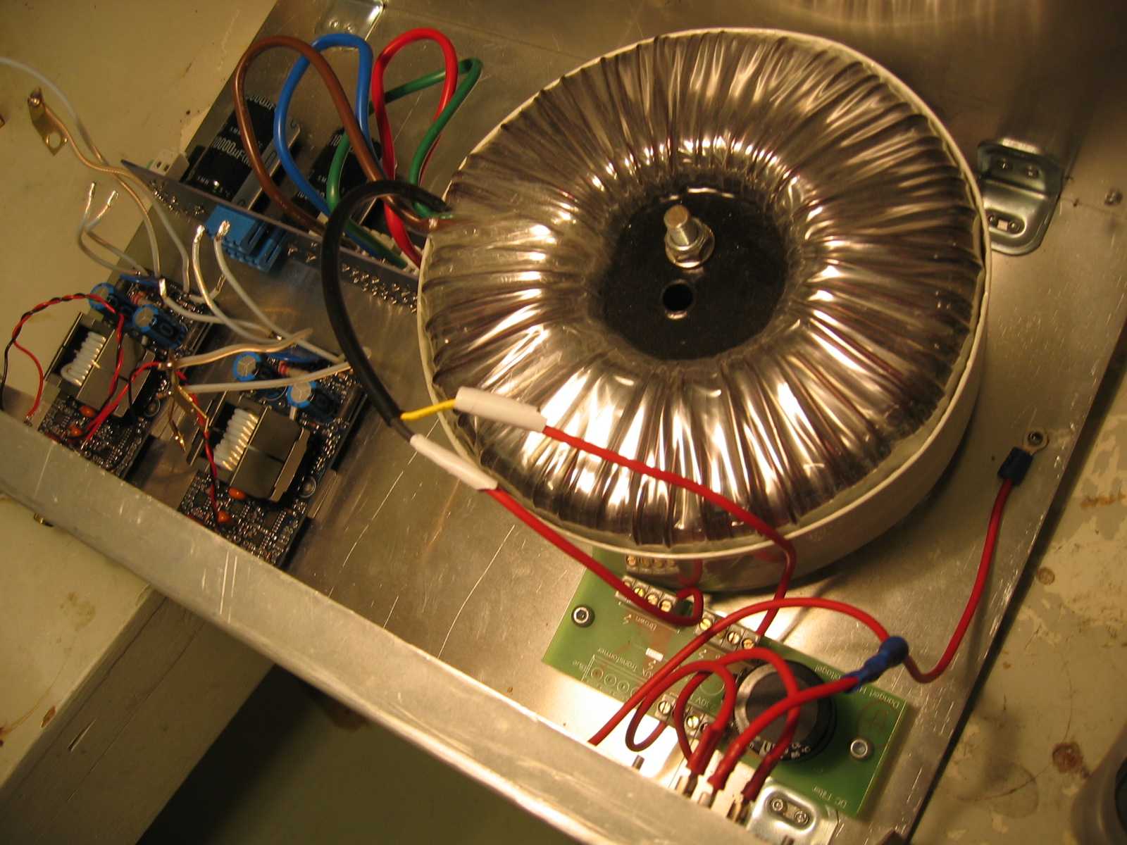

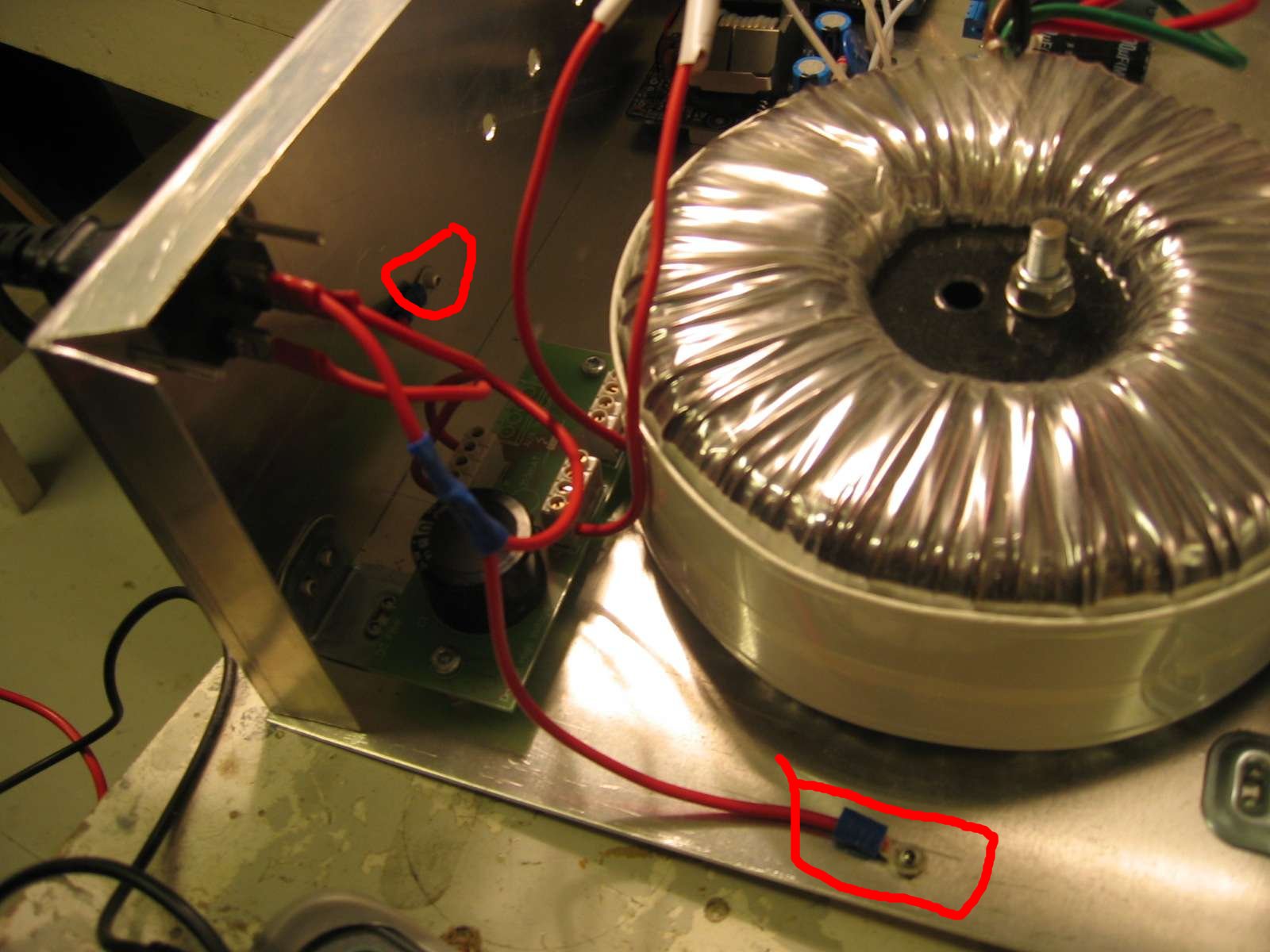

Jeg kan iallefall fortelle hvordan det er koblet frem til Predator.
1. Et 3 pin stikk (øverste pin som er jord fra veggen. Jord har jeg jordet flere steder i kabinettet)
2. De to andre går gjennom et DC filter (som jeg ikke ser hvor det skal kortslutte)
3. DC filteret er koblet på trafoet som igjen har 4 ledninger som går direkte inn på predator delen.
Faktisk helt likt dette bare at jeg har et DC filter før trafoet.
http://www.lcaudio.dk/zp2iv.pdf
Derfor kan jeg ikke se hvor kortsluttningen kan være?
Det ene bildet hvor det er markert med rødt viser hvor jeg har jordet. Det skal vel være greit det?

Noe av det første jeg ville ha prøvd er å fjerne alle jording til kassa. Prøv dette og mål så predator modulen.
Hvis det hele tiden har vært ett problem med predator modulen så kan du ha flaks og reddet 2.3 modulene.
Har selv 2.3 som jeg kjører helt ujordet fra kassa. (Bruker IKKE predatormodul da jeg ikke er spesielt
fornøyd med lyden med disse)

Det var ingen forskjell uten jord. Men har jeg koblet trafoet rett på predatoren? Brun/Blå på den ene siden. Rød/grønn på den andre siden.
Men det er vel bare og bestille ny predator å se hvordan det går da.
Forresten er det jo VDC jeg har målt.
Når meg setter multimeteret til VAC får jeg 139 mellom + og -
Det kan vel ikke være bra om modulene har fått AC ?

Ehm... Hvordan er det med likeretterne? Har du skrudd disse direkte til chassis? Er det ikke vanlig at disse har en eller annen katode koblet til metallet på baksiden? (Jeg har aldri hatt Predator nettdelen, men bare kom på at dette kan være en årsak til kortslutningen.)
Session^
18.05.2007
85
Likeretterne er skrudd direkte i chassis (bilde 1). Det neste spørsmålet kan jeg dessverre ikke svare på.
Men om det var slik burde det jo være oppgitt fra produsent.
Skal jeg prøve å "løsne" predatordelen for så å skyve noe under for å prøve?
