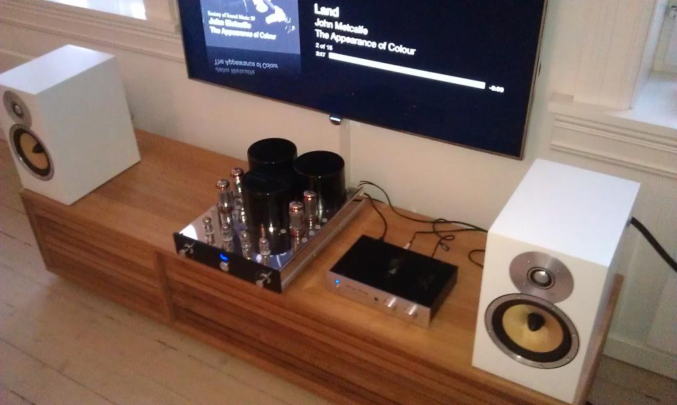

Hei. Jeg har akkurat får koblet opp min Yaqin MC-10 med B&W CM5. Det viser seg at bare en høyttaler ville spille og det gjelder fortsatt etter en del bytte av kabler, ulike valg av input til DAC`en, ulike innganger på forsterkern osv. Noen som har vært borti det? Mistenker det er Yaqin`en det er noe gærnt med. Er det evnt noen personer/butikker i Oslo som kan se på slikt? Har 0 erfaring med multimeter for testing osv..Tips mottas med glede.

Har du testet å bytte rør høyre - venstre og slikt? Er det glød i alle rørene?

Itillegg til å bytte rør v/h er det jo lurt å bytte høyttalerkablene høyre mot venstre også, deretter mellom dac og forsterker. Da finner du ut om det er høyttaler, forsterker eller dac det er noe galt med. Det har du kanskje allerede gjort?
Feil på rør er vel temmelig sannsynlig.

er sikkert feil med et av smårørene prøv og bytt de til andre siden og se om lyden flytter seg.Hvis det er smårørene det er noe feil med kan du få nye russiske nos av meg gratis,disse er bedre enn de kina røra som sitter der fra før

1) Det er glød i alle rørene, også de små.
2) Jeg har ikke flyttet rundt på de ettersom de kom med forhåndsdefinert plassering med matchende klistremerker på selve forsterkeren V1 på V1 osv..
Men det har kanskje ikke noe å si? Jeg kan flytte litt rundt på de hvis ikk det har noe å si...
3) DAC`en er av typen http://www.hi-end.on9mart.com/products/amplifiers/other_amp/XS-DAC1-SV/photo_09.jpg - det star i rettleinga at "NORMAL output port: can be connected with integrated amplifiers (such as tube amp). Jeg leste ikke dette, men antok at rørforsterken skulle gå mot Tube - kanskje jeg skal prøve Normal utgangen?
4) Begge høyttalerkablene/høyttalerne spiller flott på den ene utgangen.
5) Trodde kanskje det kunne være RCA`en mellom DAC og forsterker, men har testet flere forskjellige på ulike innganger på forsterkeren.
Takk for gode svar så langt - jeg skal flytte litt rundt på rørene, men det tar litt tid ettersom de må kjøle seg ned litt..
Jeg kjøper gjerne noen små russerrør hvis det er de som viser seg å være trøblete..
chrizzo
30.07.2014
ellers så ser det bra ut, må bare få +1 høyttaler til å bli med...

Du skal alltid ha en last (eks. høyttaler) koblet til rørforsterkere med utgangstrafoer. Hvis ikke kan utgangstrafoen ta kvelden....

Høyttalere er koblet til nå, men jeg har startet opp rørforsterkeren 1 eller 2 ganger uten at noe har vært koblet til (det har gått en stund før kabler og høyttalere kom på plass) - er det vanskelig å finne ut og evnt fikse trafoen?

Oppdatering. Ja nå har jeg stokket om på alle rørene (små som store), vekslet mellom ulike høytalerkabler, snudd høytalerkablene, prøvd ulike RCA/phono kabler mellom DAC og forsterker, osv. osv. Det er konsekvent "R" som ikke funker - da lukter det kanskje trafo eller noe annet snacks? noen som vet om noen I Oslo-området som kan feilsøke? takker på forhånd

har du prøvd annen signalkilde enn dacen?kan være ene utgangen på dacen også.Test med en annen kilde for og utelukke dette

cd spiller eller dvd spiller funker bra,har du testa en annen rca kabel?har opplevd brudd i disse også.

Bare bytt om høyre og venstre kabel så finner du lett om det er signalet / kabelen som er problemet.
Eller om feilen faktisk ligger i forsterkeren.
Du kan også koble i fra alle innganger og skru opp volumet til du hører sus / brum.
Hvis det er stille i den ene kanalen så er det en feil.

Da er problemet identifisert etter mail korrespondanse med kina. Det er en sikring på utgangen uten som hadde gått. Kjøpte på clas ohlson og det funket. Type F500Ma250V. Jeg hadde fin fin lyd på begge høyttalerne i en times tid før den gikk igjen. Måten jeg så det på var at et av rørene var over middels rødglødende (et av de store) og så var jeg tilbake til 1 høyttaler. Må jo være noe mer enn bare sikringen?

Jeg hadde problemer med min Yaqin mc10l med en motstand som røk. Det viste seg att det var noe galt med det ene el34 røret. Når dette ble byttet så ble problemet løst.
Jeg ville prøvd og bytte side på el34 rørene for og se om problemet flytter seg. Du kan også sjekke bias på rørene, det som var dårlig hos meg hadde ustabil bias.

Takk for tipset. Jeg skal bytte det jeg mistenker er problemrøret over til andre siden og se hva som skjer. Ellers, jeg må nok investere i et multimeter i morra for å sjekke bias. Er det innafor å kjøpe et rett-fram multimeter på Clas f.eks? UNI-T UT120A multimeter - UNI-T | Clas Ohlson Jeg blir mer og mer redd for at hele forsterkern skal gå i lufta - I den sammenheng; hvordan bias`er du? Skal forsterkern være på? Hvis det skulle vise seg at det er noe annet enn 350 mV på et av rørene - kan man da vri rundt med skrutrekkern som fulgte med selv om forsterkern er på? Igjen..takk for feedback, alternativet er finn.no

Ja, forsterkeren skal stå på.
Ja, du justerer bias mens den er på. Veldig forsiktig, og følg nøye med på biasen med du dreier biaspotmeteret.
