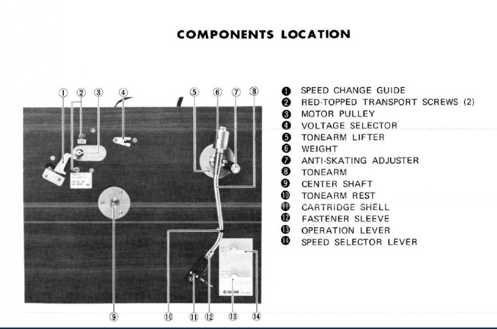

Har skaffet meg en slik nydelig spiller, den skal erstatte en sliten dual 1225. Den manglet reim, det ble bestilt og etter beste evne montert. Problemet er at jeg enten er fryktelig uteknisk eller at hastigheten på spillern er gal. Den snurrer med klart feil hastighet på både 33 og 45. Syns også at monteringen av reimen og måten den justerer hastigheten med en liten hendel ved reima er rare greier.
Noen som kan komme med tips eller bor i nærheten og kan påta seg et lite justeringsoppdrag? Har veldig lyst til å få denne inn i stua. Har akkurat fått tommel opp på en accuphase e303 inn i steden for en amplifix, og da passer det så fint med en platespiller.

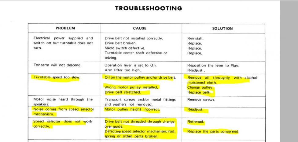

Er det elektronisk regulering av hastighet på denne? Hvis den er koblet direkte til nettet med synkronmotor så er det ikke mye som kan være feil med motor.
Kan reima være av feil type? Er denne for tykk så vil hastigheten bli feil.
Hvis noe ligger mot reima og bremser så vil det kunne bli feil.
Olje i lager?

Reima er montert riktig, den er som den skal. Problemet ligger nok i motoren. Vurderer å få den restaurert av en proff. Hva tenker dere? Er denne spillern verdt å legge noen kroner i?

Spilleren har synkronmotor. Lite trolig at feilen ligger der. Slike motorer har det med å gå riktig eller stå stille. En av to. Gammel slakk reim? Møkkete reim/tallerken?
Reim monteres slik: vask hender. Ta av tallerkenen. Rens/vask tallerkenen og reim med oppvaskmiddel. Legg reima rundt på flensen under tallerkenen. Sett tallerken med reim på spilleren. Vipp reima over motorakslingen med pekefingeren. Pass at den løper fritt og ikke hekter mot noe.
Oljetørke i tallerkenlageret? Tre dråper symaskinolje.

Reima er rett montert. Men hvor finner jeg tallerkenlageret?
