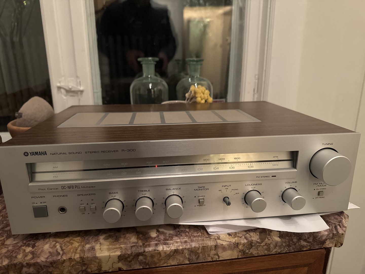

Fått en Yamaha R-300 i hus, men er det noen som vet hvilken type pære som lyser opp AM/FM displayet, evnt hvor en slik kan kjøpes? Takk!

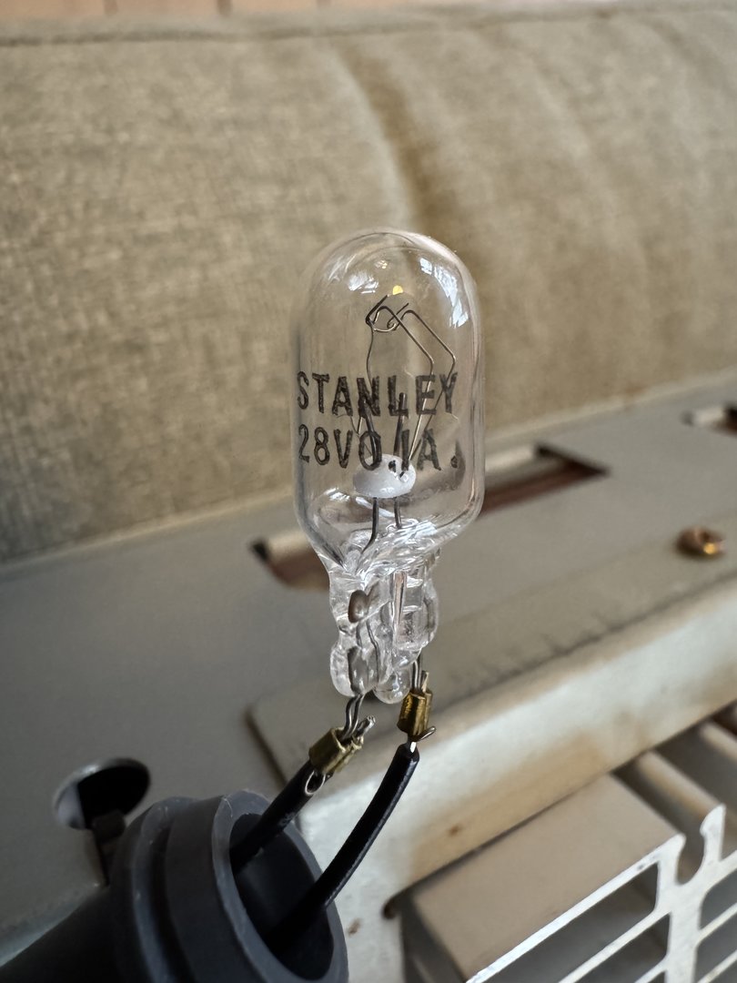

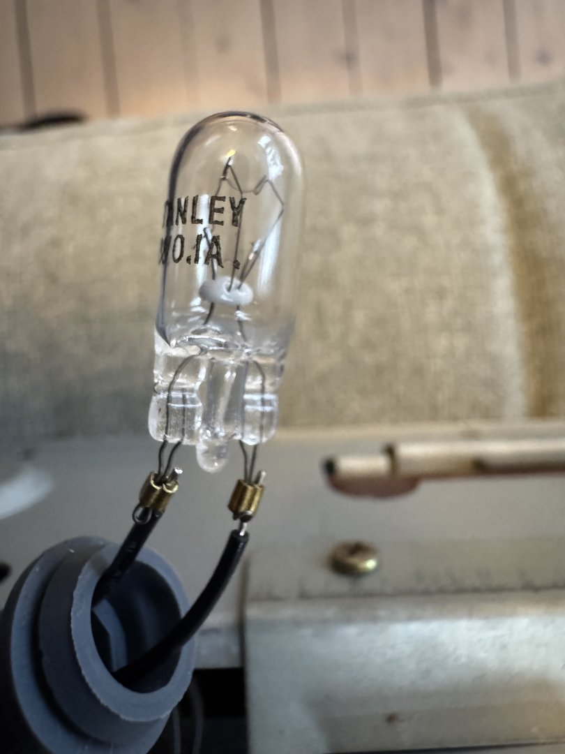

Dette ser ut som en vanlig mini glasspære sånn 3-5w som også er brukt i bil, men en Led pære jeg prøvde i en gammel bil fungerte ikke i dashbordet. Om dette er en 12v, er en annen sak.
Var på tuben, og da var spenning 24v. Pæren viste 28v/100mA. Ble byttet til uorginalt, men ble noe mørkere enn orginalen. Blir for dyrt å handle på Ebay!
