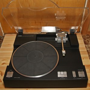

    Hei
    Er det noen som har erfaring/er med Yamaha PX-2 eller 1-3 ?
    Noen som har hatt disse åpne og sett litt på arm/armføring?
    Spør fordi jeg har denne på tur til meg: (Nostalgi)
    men det er noe feil med armframførelsen
    Noen som har en servisemanual/koblingsskjema til denne?
    Mvh Jan I

    Hei.
    Jeg hadde en PX2 i flere år på slutten av 80-tallet, og var veldig fornøyd. Armen er spesielt avansert for en slik type platespiller (mener jeg har hørt at det er en Micro seiki arm, men er ikke sikker på at jeg husker rett). Fungerte fint med Koetsu black (anbefales! Jeg har den liggende enda!) og også Ortofon MC 30 super.
    Det er dessverre armen som også forårsaker flest problemer. Jeg hadde samme ide som deg for noen år tilbake, og endte opp med en Arm-defekt PX3. Jeg hørte rundt med kompetente folk i bransjen om noen kunne bidra, men det var dessverre vanskelig å skaffe reservedeler, så jeg måtte dessverre gi opp prosjektet.
    Håper du får fikset spilleren! Jeg anser det som min største Hi Fi tabbe at jeg solgte denne på begynnelsen av nitti tallet.
    Lykke til!

    Kan bekrefte at denne er god! En kamerat av meg har brukt den siden tidlig åttitall, men han har også slitt veldig med armstyringen og deler til denne. Tror han fant en kar som mestret reparasjonen, men det ble hysterisk dyrt og tok avsindig lang tid........

    Har nå satt denne opp med en pickering MM pickup, dette bare for å teste arm/føring
    NYYDELIG spiller altså :) :) :) ( NEIDA ikke forutinntatt i det hele ::) )
    Det som er morsomt er at jeg fikk med alt utstyret også. (extra vekter + et extra pickupshell og skruer+ måleapparatet for riktig "overhang" )
    Mvh Jan I

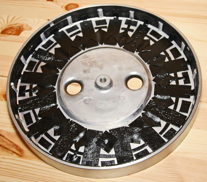

    Platetallerken:
    Med platematte, matten er 0,5cm tykk
    Underdel av platetallerk:
    Denne er kledd/dempet med noe som ligner og føles som "blygummi"
    Dette skal være gjort av en hifi butikk (vil ikke si hvilken,men det ser meget bra ut. )

    Nice! Er det justering for eff.masse på armen?
    Jeg har nesten kjøpt en slik flere ganger...(men blitt overbydd).

    Hei
    Dette er egentlig ikke en justering for effektiv masse, men justering for nåletrykk.
    Men selvfølgelig endrer en effektiv masse også med denne samtidig. Dette er faktisk beskrevet ganske grundig i bruksanvisningen med en liten tabell som gir forskjellig masse med forskjellig stifttrykk
    (uten pickup)
    Hvis du ser på den bakre vekta på hver side, så ser du to skruer som er skrudd inn.
    Disse skruene fulgte det to sett av i forskjellig størrelse slik at en kan utbalansere ganske tunge pickuper. Hvis du ser litt lengere opp i et av bildene jeg har lagt ut ,så ser du at jeg har større skruer på den (hadde en tyngere pickup for test)
    Har også vært ute etter en slik i lange tider,så dette er en liten drøm som går i oppfyllelse.
    MEGET FLOTT SPILLER
    Mvh Jan I
