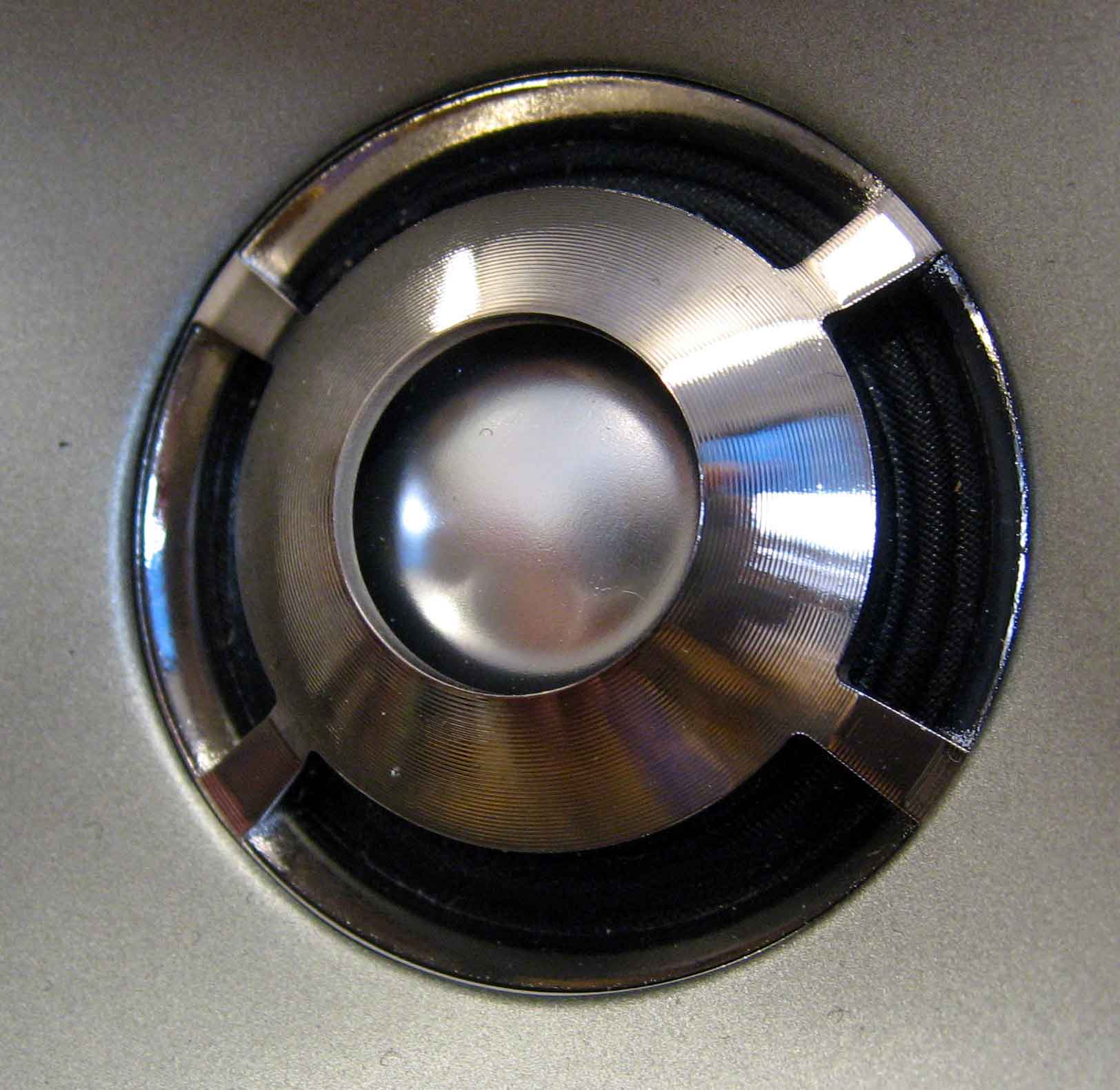

Har ikke helt forstått hva denne dingsen gjør forran diskantdomen:

T
timc
Dingsen foran diskanten er en spredning/fase ting.
-Tim
K
Khanate
Umiddelbart ser jeg for meg at systemet er til for å endre impedansen mellom membran og luft. En forenklet utgave av PA verdenens "compression driver"?
Jeg ser at den muligens kan påvirke spredningen, men fasen?

nma
07.12.2003
4.803
588
Den ringen er jo litt typisk yamaha da. Jeg tror den skaper en helmholtz resonans. (tenk på hvordan en blokkfløyte fungerer). I dette tilfellet tror jeg at den skaper et øvre "piff", det er dessuten konsensus for at det også fører til en metallisk hardhet i diskanten. For høyttalere til 800kr er det absolutt ikke noe å tape ved å prøve uten denne ringen =)
K
Khanate
Helmholzresonator! Gulp, skal den svelge resonanser i membransystemet i det hørbare området tro?
En variant over «samme tema», de dingsene benevnes av og til som akustisk linse. SEAS har feks. brukt noe liknende i sine metalldomer.
