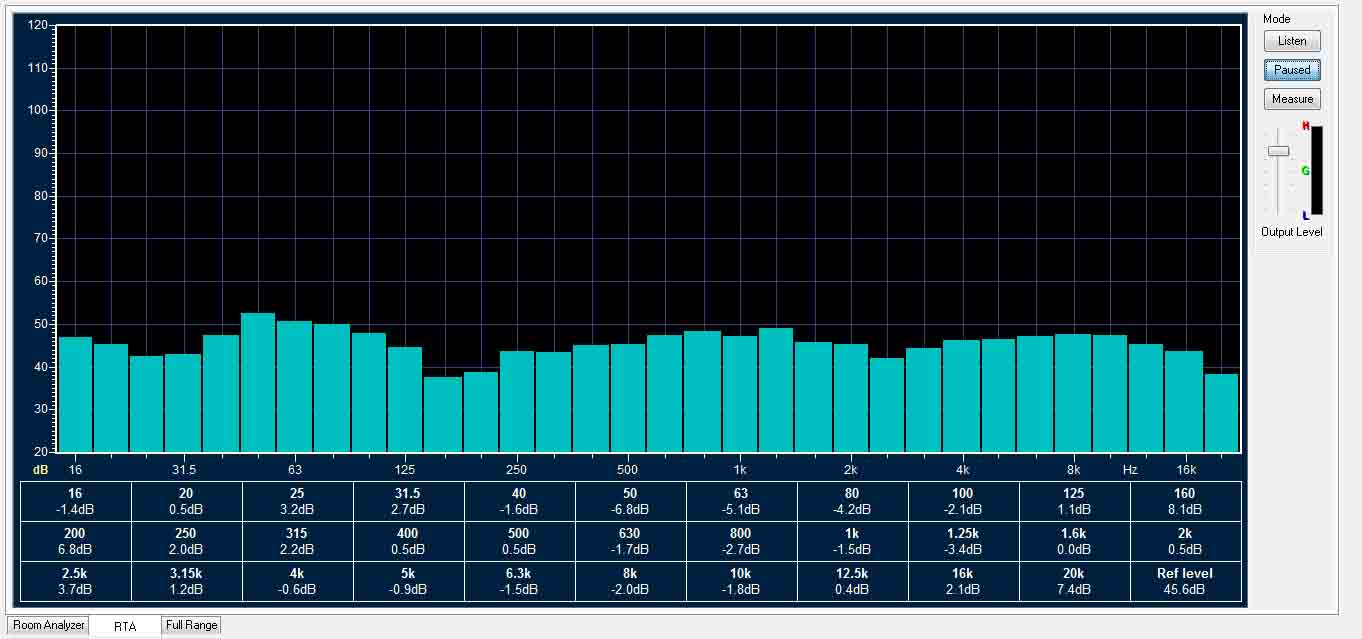

Har koblet kablen til preampen via y-ledd på en aux inngang med middels volum på
Plasserte mikrofonen på en stol ca 1 meter fra høyre høyttaler. Dreide balanse potmeteret slik at det kun kommer lyd fra høyre kanal?
Kjører "Measure" på RTA og ser at grafene beveger seg. Hører ingen lyd?? Etter en stund trykker jeg "Paused" og tar en skjermdump som ser slik ut:

Med litt veiledning fra JanR så kjørte jeg den med lyd på live. Brukte pink noise fra PCM Audio Tools The Calibrator fra begge kanaler. Da ble det slik:

XTZ RA skal genere pink noise selv ved RTA måling.
Hvis du bruker win 7(mulig det er slik i Vista også) fungerer ikke volumslideren i XTZ programmet og du må benytte windows mixeren for å sette riktig volum
