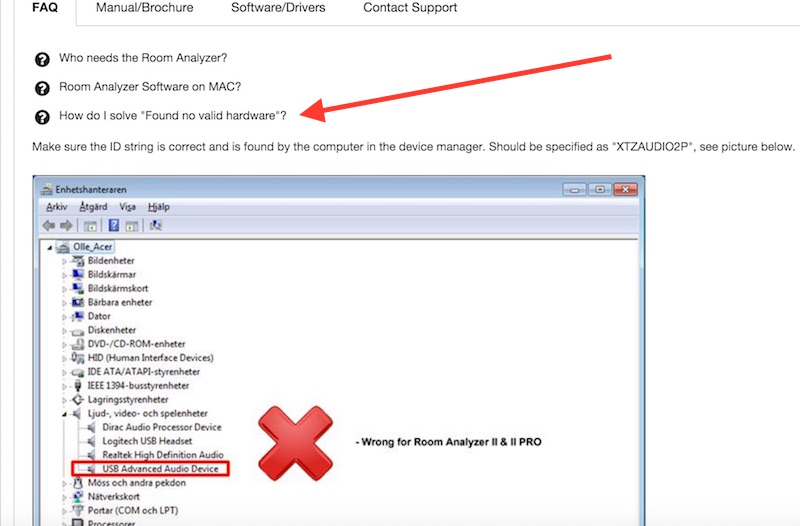

Jeg sliter fortsatt med dette . Jeg har prøvd det som står over her men får ikke dette alternativet . Når jeg trykker for å måle så får jeg meldingen : no valid hardware . Pleas insert xtz audio divce ?
Skjønner ikke dette . Enheten lyser blått når jeg kobler den til med USB kontakten , jeg finner softwaren under enhet og skriver . Har prøvd å høyreklikke på ikonet uten å få noen alternativer som hjelper . Har oppdatert drivere . Får beskjed om at disse er ok .

nait$
17.03.2014
953
444
Har du tittet i FAQ'en til Room Analyzer II?
FAQ
Hvis ikke det hjelper det som står der, har du da prøvd å komme i kontakt med supporten deres?
Support
