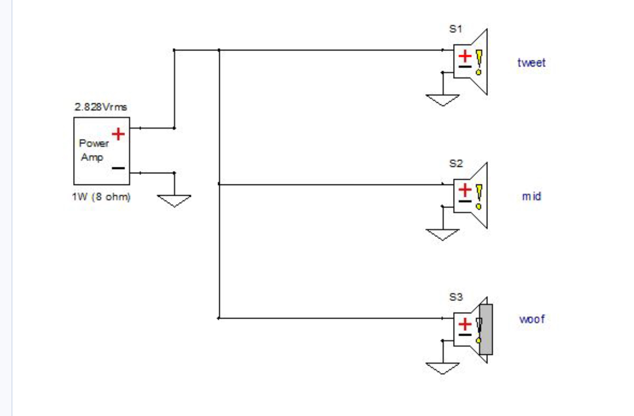

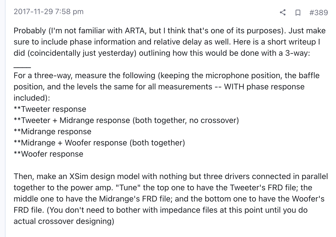

Har fått tilbakemelding på diyaudio at FRD må gjøres i aktuelt kabinett.
Man må også gjøre en justering eller innstilling for løpetidsavstsnd mellom driverne. Den har jeg ikke forstått enda.
