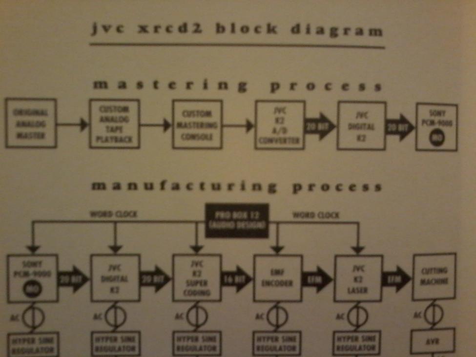

Hva var det som fikk JVC til å starte med XRCD og hva var det som skilte disse fra vanlig CD format?

De remastrer vel den analoge originalen til 24 bit digital, for så å konvertere det til vanlig 16 bit. Og sikkert noe mer hokus pokus. Min erfaring er at XRCD låter svært bra.

KrazyIvan#
29.12.2013
3.166
5.246
porsgrunn
beklager dårlig bilde men her ser dere ihvertfall greia med xrcd
