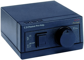

Kanskje noe sånt ikke vil ødelegge altfor mye?
QED MA-34 Passive Pre-Amp

^Takk for tips, Class.
