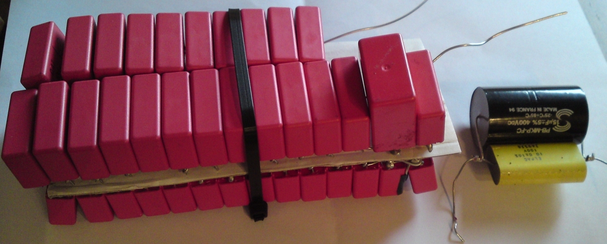

Jeg har Mangepan høyttalere med oppgitt følsomhet på 85 dB og impedansen til diskanten er 2,7 Ohm. Høypassfilteret til diskanten er en kondensator i serie på 25 uF. Disse kondensatorene blir utsatt for relativt mye strøm og jeg mener den største utfordingen her ligger i den lavere delen av frekvensområdet, hvor det er mest energi. Jeg vil tro at på så tungdrevne høyttalere med så lav impedans er det mer viktig at kondensatoren kan levere varene i form av strøm og at den er hurtig enn at man fokuserer på eksklusive materialer. (Jeg er overbevist om at dette også vil ha sitt å si, men kun når det andre er på plass.)
For å lage en sterk kondensator har jeg brukt ca 50 kondensatorer Wima MKP10 400 med en verdi på 0,47uF.
Resultatet ble en åpnere, bløtere, klarere og ikke minst enda mer naturlig øvre mellomtone og diskantgjengivelse.
Det tok sine små timer å lodde dette sammen med en solid ledning. Jeg kjente at kondensatorene ble betydelig mye tyngre enn de originale, som er en Solen MPK 15 uF i parallell med noe jeg gjetter er en polyesterkondensator på 10 uF.
Mine nybygde kondensatorer veier ca 500 gram hver. Vekten forteller noe om mengden metall som er i metallfilmen.
Jeg har lagt ved et bilde som viser kondensatoren, med de originale ved siden av.
