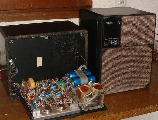

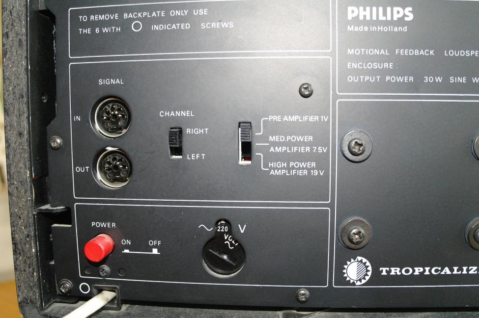

Interessant! Har hatt Wellexhøyttalere med Philipselementer, men visste ikke at de kopierte MFB. Har forøvrig et par Philips 541, de minste i denne serien. Tilkoblingsmuligheter er flere, bl. a for-forsterker.
Innmaten:
Lurer litt på hvorfor man kun har høyttalertilkobling på Wellexen, - kanskje man ikke fikk kopiere fullt ut?
Har du bilder athaug?
