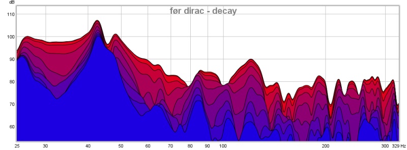

"Man bør høre på hva folk sier de opplever, men man bør ikke uten videre tro på forklaringene om hvorfor de opplever som de gjør."
- Bruno Putzeys (UcD/Hypex/Ncore/Kii Audio)
Dette er vel det mest treffsikre sitatet jeg noen gang har lest innenfor audio, og jeg mistenker at det er like treffende i dette tilfellet her.
De ProAce høyttalerne dine kan ha spinkelt kabinett som spiller litt med på noen bassfrekvenser, de kan ha svakt motor/magnet system i bassen som reduserer hurtigheten (men øker bassresponsen), de kan ha mykt oppheng som demper basselementene dårlig og de kan ha mye ulyder fra bassporten som ødelegger for lyden.
De kan ha alle kombinasjoner av det eller rett og slett alt sammen på én gang.
Likevel er det peanøtter mot den 15-20 db økningen du har et sted mellom 40-55 hz med etterslep inn i evigheten som kommer av rombidraget og plassering.
Den beste investeringen man kan gjøre innenfor hifi er å kjøpe seg en umik-1 til 1100 kr, laste ned gratisprogrammet Rew og kjøre et par sinussveiper.
Det er som å ta den røde pillen i Matrix, det vil gi deg en real reality-sjekk på hva som betyr noe.
Mitt mål med dette er ikke å skremme alle fra å kjøpe nye leketøy, men å oppfordre til å forstå hva og hvorfor man bør kjøpe nye leketøy. Hifi-bransjen er vel eneste bransje jeg kjenner til som anbefaler folk å gjøre store investeringer som ikke vil gjøre noe som helst for å løse problemet i utgangspunktet.
coolio
19.09.2015
5.491
5.473
Kanskje bedre å vise enn å fortelle? Her er målinger av før og etter Dirac Live (3800kr som software) hos meg;
Volumnivåer matchet til 75 db white noise i REW. Dette er første forsøk etter første målinger.
Så til det interessante, hvordan opplever jeg lyden? Det første jeg merker er hvordan romlingen i rommet ikke lenger eksisterer. Stemmene og instrumentene kommer lengre frem i lydbildet med større fylde og klangtoner. Slår jeg av filteret igjen oppleves lyden som kaldere og spinklere, mer digitalt.
Jeg merker dog mye bedre den kanselleringen rundt 70-80 hz som kommer av høyden (2,46m) grunnet renere lyd før og etter.
Utover det merker jeg veldig godt at jeg kan spille veldig mye høyere uten at rommet går i metning, høyere volum oppleves som lavere enn før. Ble også overrasket over at sweetspot ble mye større og det låter nå veldig mye bedre 5 meter til siden for anlegget.
Konklusjonen er enkel, dette er noe som gjør mye større forskjell enn enhver kabel, forsterker, dac eller streamer.
