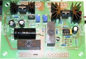

Jeg bygde min egen super regulator for å finne ut litt mer om hvordan den virker.
Den kan kjøpes som byggesett fra Vacuum State Electronics / Allen Wright.
http://www.vacuumstate.com/kits.htm
Det som gjør denne regulatoren "super" er at den består av to regulatorer.
Første del er en current source som føder en etterfølgende shunt regulator og etterfølgende kretser med konstant strøm. Det gir perfekt isolasjon fra foranliggende netttrafo, likeretter og filter. Veldig mye bedre enn det som kan oppnås ved R, RC, LC, etc filtrering.
Neste trinn er en shunt regulator som holder høyspenningen helt stabil og fri for brum / støy. Fordelen med en shunt regulator er at den er "bi-directional". Upåvirkelig av variasjoner inn og variasjoner som følge av refleksjoner fra belastningen.
Slik byggesettet leveres er det mest egnet til lav effekt trinn: Forforsterkere, RIAA, etc. Den kan imidlertid drive nesten hva som helst bare en velger regulatorelementer (MOS FET) og kjøling som er tilstrekkelig.
Spenningsområde er fra ca 50V til 400V og strøm fra ca 5mA til 70mA.
En liten ulempe med en slik regulator er at den "spiser" like mye effekt som trinnet den skal drive. Litt tap altså, men lite å bekymre seg for når vi tenker på "litt" sløsing i alle rørtrinn.
Takk til MOTRON som lånte meg et High Voltage power supply for test. En gammel sliter fra Oltronix (svensk) med rør som regulatorelementer.
