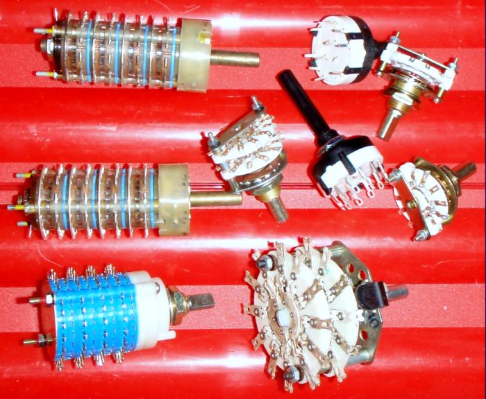

Jeg trenger en vridbar velger som jeg skal bygge et motstandsnett på, men jeg finner ikke det jeg leter etter. Se på bildet, hva kalles en slik vender jeg trenger her.

Attenuator?? Er det det du tenker på?? Brukes bla i volumkontroller på en del merker, bla Conrad Johnson

Elma 04A kan anbefales. Elfa har det for 24 posisjoner i 2 dekk. er det balansert trenger du 2 slike. Kan evt sammenbygges med tannhjul eller tannrem for å opereres felles.

Er på utkikk etter en vender der jeg kan lodde på tråviklede motstander selv. 10 ohm, 5 ohm, 5 ohm, 5 ohm, 5 ohm. Fem watt eller høyere.

Jeg har liggende noen som nederst til høyre, som burde tåle litt...5 posisjoner, stereo(to dekk) og mono.
