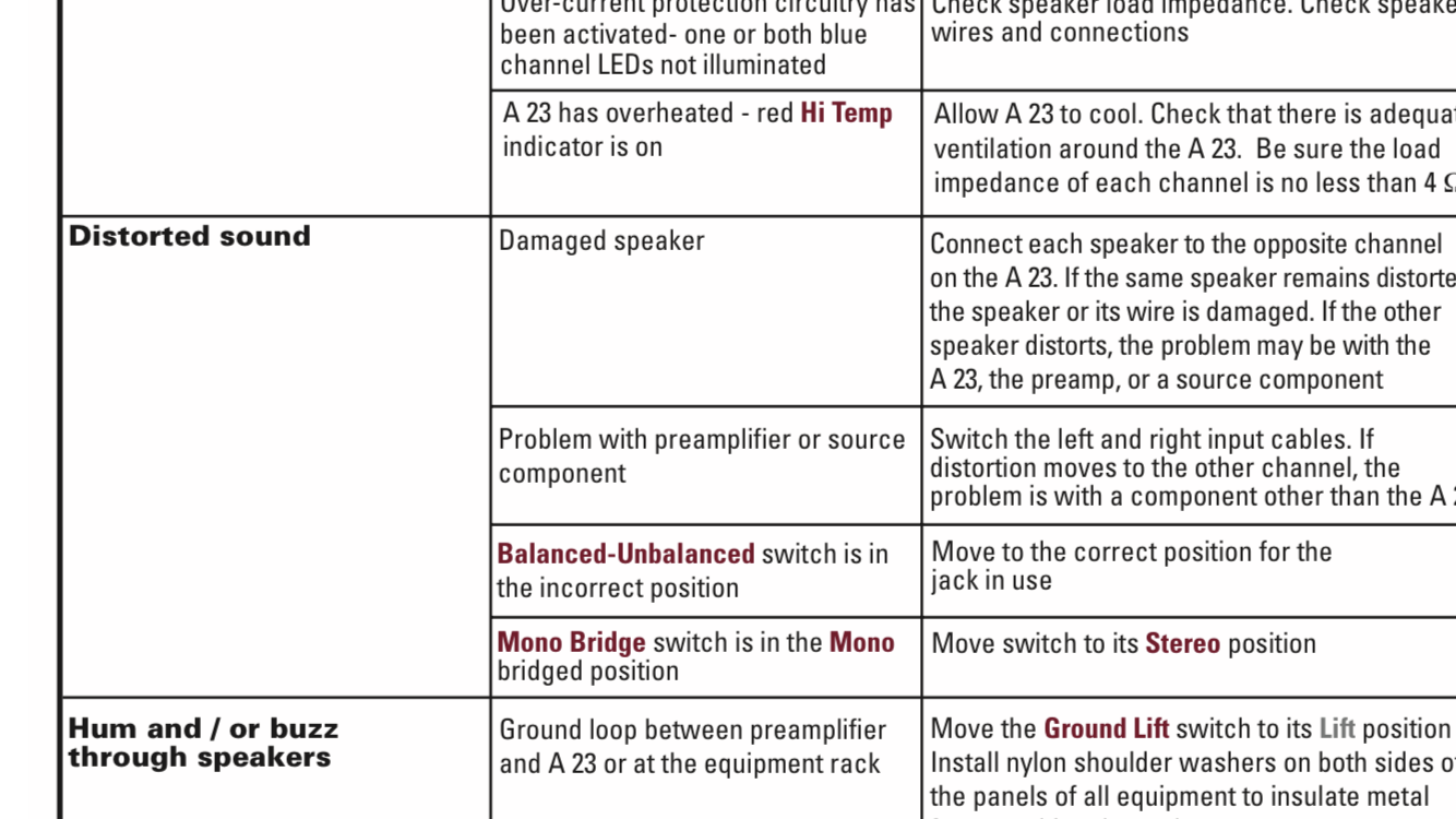

Hei,
jeg har kjøpt en brukt Parasound A23 effektforsterker og det er vrengt lyd. Jeg har prøvd med forskjellige forforsterkere og den samme vrengte lyden oppstår.
Hva kan være galt? Kan det være galt med signalet fra forforsterkeren eller kan det være noe galt med effektforsterkeren?
Takk for svar!

Sjekk først at du har satt den rett opp , balansert eller .Bruker du SE og stero skal alle vippebr stå ned over
Snurr gain pottene flere ganger før du setter dem tilbake feks mittveis ,Skurrer den i begge kanalene ? Vært borte for Parasound sine mute releer og switcher generellt kan lage trøbbel

Jeg testet med forskjellige forforsterkere, kabler og samme vrengte lyd. Signalet fra DAC var 4.5VRMS som den skal kunne klare

Da ville jeg allikevel prøvd en kilde med mindre out put lller lån deg en lednings attenuator
Hvis ikke mistenker like vel output relene , min hadde dårlige offsett og tomgangs potter i tillegg til samlige rele
